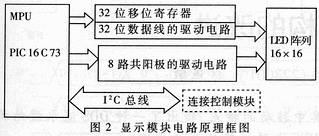

  每个显示模块要驱动一块16×16的LED阵列,由于单片机的口线数量少,使用静态显示是不可能的,这里使用了动态扫描显示。考虑到刷新速度的因素,使用16行扫描刷新可能会有闪烁,所以使用8行扫描、32位数据的方式。
  每条数据线每个时刻只对应一个发光单元,要求电流较小;而当显示屏全开的时候,8路共阳极扫描线将会对应32个发光单元,电流要求大,所以两端的驱动电路是分别设计的。数据线端使用TI公司的4片TPIC6B595。扫描端使用Allegro公司的两片2944。
  显示模块与控制模块用I2C总线相连。由于显示模块的任务只是显示,所以不另外增加存储器,只有内部的RAM单元保存欲显示的点阵数据,并不停地扫描显示到 LED阵列上。诸如滚动、闪烁等显示效果只是对显示数据做额外处理,如滚动显示实际对应数据的移位操作。这些功能也编写在显示模块中,由控制模块发送命令激活这些功能。
  此外需说明的是,显示模块的驱动电路与LED阵列可以看作分离的两部分,只要在驱动电路的驱动能力范围内,可以使用发光单元不同的LED阵列,如1个发光单元仅为1个LED的小型显示牌或者1个发光单元包括5~7个LED的大型显示牌等。

  显示模块的软件主要包括扫描显示、特效处理和I2C通信三部分。三显示模块CPU的RAM中开辟出32字节作为显示缓冲区,扫描显示程序只是定时从显示缓冲区中取数据发往移动寄存器,并设置相对应的扫描线,实现一次扫描。扫描显示并不识别缓冲区里的数据是什么。扫描是利用了人眼的图象滞留效果,如果扫描频率达到60Hz以上,对扫描频率的波动就不大敏感了,所以这里的扫描显示程序没有使用定时器中断,仅由循环完成。
