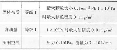

  (2)如果光栅尺处于很强的冷却喷雾或粉尘中,可通过压缩空气处理,但压缩空气必须经过过滤器净化,并按ISO 8573—1符合下列杂质质量等级要求,见附表所示。

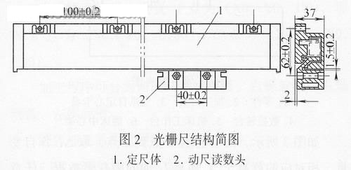

  光栅尺的结构见图2所示,它是由定尺体1和动尺读数头2组成。光栅尺的定尺体是一个铝外壳,用以保护其内的标尺、扫描单元及其导轨不受切屑、灰尘和喷溅水的伤害。动尺读数头包含扫描单元、精密连接器及安装块组成,精密连接器将扫描单元与安装块连接,用来补偿少量的导轨机械误差。
光栅尺的结构
  1.安装具的设计

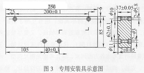

  从图2中不难看出,1.5mm±0.2mm、2mm尺寸对光栅尺的测量非常重要,安装时必须保证。还有一方面因素,定尺体和动尺读数头为非刚性连接,且扫描单元与安装块用精密连接器弹性连接,由此看来,光栅尺的正确安装并非是一件容易的事。为此,经多次研究设计了一个既经济又实用的专用安装具,见图3所示。

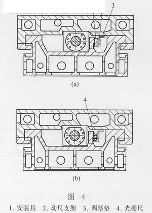

  光栅尺的调整安装是光栅尺使用过程中一个不容忽视的环节,调整安装的好与坏直接影响光栅尺检测、控制工作的质量,所以必须引起足够的重视。现以XH768型卧式加工中心Z向线性坐标轴为例,介绍光栅尺的调整安装过程。
  (1)光栅尺安装基准面的加工加工光栅尺定尺、动尺的安装基准面,保证与导轨的平行在0.02mm以内,按坐标尺寸加工出定尺结合螺钉孔。
  (2)清理各安装基准面,将专用安装具1固定在定尺安装面上,动尺支架2与专用安装具可靠连接,按实测尺寸配磨调整垫3,配作动尺支架与滑座结合螺钉及锥销,见图4所示。
配作动尺支架与滑座结合螺钉及锥销
  (3)取下专用安装具,将光栅尺4安装至位置即可。
