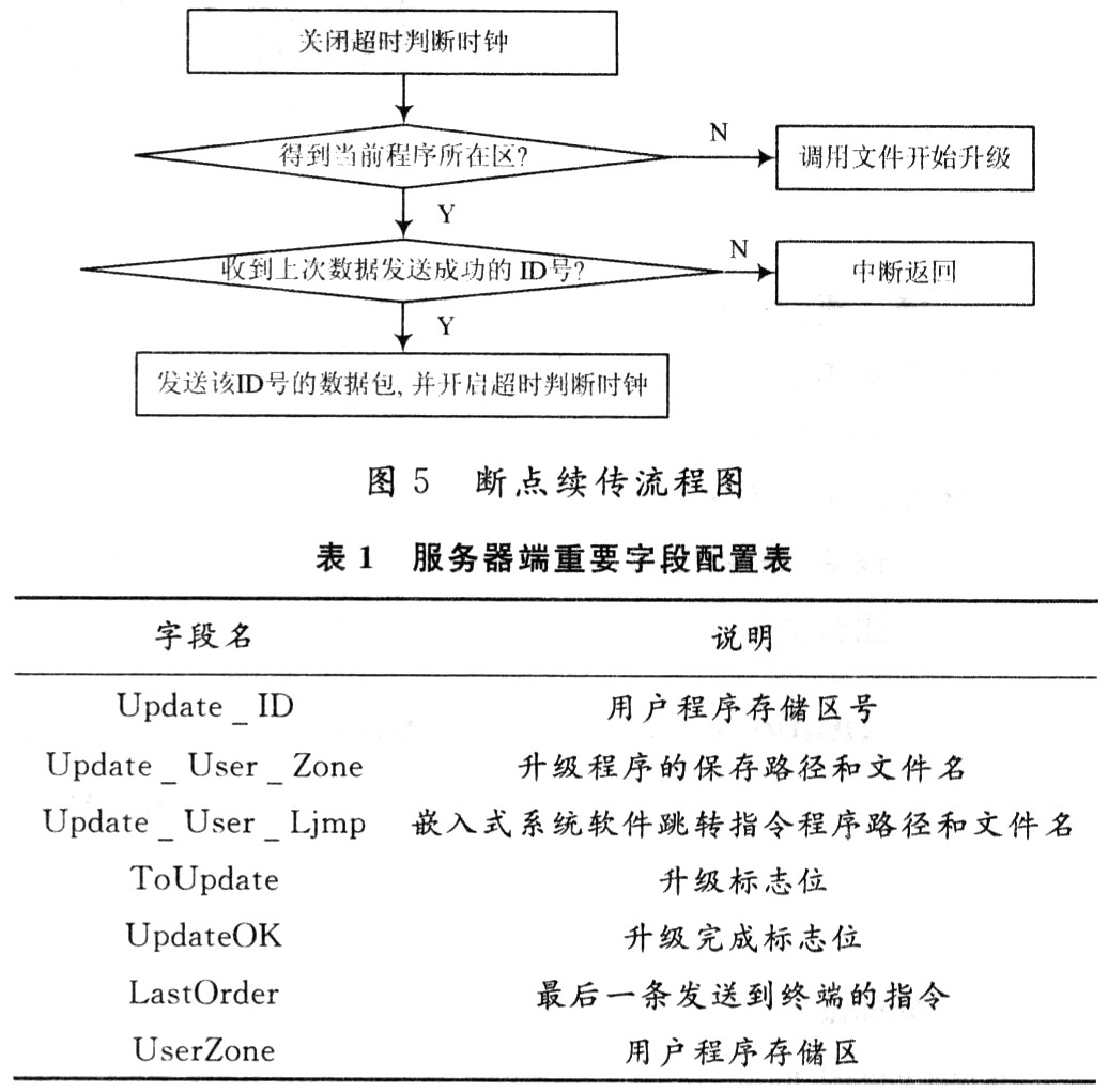

  3.2 服务器端主要程序流程
  服务器端主要程序流程图如图4和图5所示。服务器先把升级文件的路径配置完毕,并将要升级的目标程序代码按照第3.1节所示的数据包格式进行打包。并对每个数据包进行编号。
服务器端主要程序流程
  接着如图4所示,服务器发送升级指令,并通过GPRS网络透明传输到远程终端。如果当前运行的用户程序代码在1区,则将2区升级数据发送给远程终端,否则将2区升级数据发送给远程终端。由于地形和环境因素的影响,GPRS网络在远程通信过程中可能出现阻塞或断开的情况。
  如果服务器在一定的时间内没有收到远程终端的应答信号,则重发,如果三次重发失败则保存成功接收到的数据块ID号和数据校验码,进入断点续传。升级文件传输完毕则发送跳转指令,使远程终端执行新的程序代码。
  3.3 服务器端西己置表
  服务器端升级配置表中重要字段的配置如下:
  这些字段将服务器和远程终端紧密地联系起来,使得编程思路更加清晰,Update ID标志了用户程序目前所在存储区;Update User Zone为升级做好文件配置准备工作,LastOrder为断点续传做好准备,保证整个程序的紧密性以及可靠性。
服务器端西己置表
