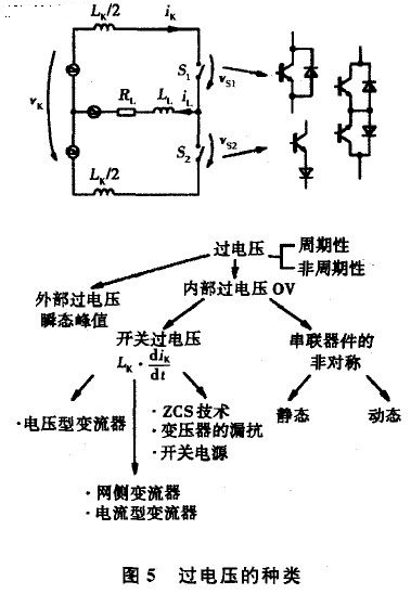

  除以上方法外,也可采用箝位式吸收电路对瞬时过电压进行抑制。当IGBT导通时,由于二极管的作用,电容器的电荷不会被放掉,电容器电压仍为电源电压。IGBT关断时,负载电流仍流过IGBT,直到IGBT集一射极之间的电压达到电源电压,续流二极管导通。应用该电路可以使杂散电感中的能量通过二极管转储到吸收电容器中,而IGBT的集电极电位被箝位在电容电压上,这样亦可抑制IGBT集电极的尖峰电压。图5以一个换流电路为例,显示了在功率半导体主电路端子之间不同类型的过电压。
过电压的种类
