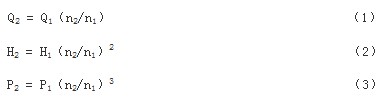

  2.3 风机水泵类负载变频调速节能原理
  变频调速是风机水泵节能的最佳方案。根据流体理论,离心式风机水泵的轴功率是转速的三次方函数关系。据流体机械的公式有:
流体机械的公式
  (3)即流量与转速成正比,压力与转速平方成正比,轴功率与转速立方成正比,由此我们可以计算出表1所示的结果。当所需风量减少,风机转速降低时,其功率按转速的三次方下降。如所需风量下降为80%,则转速也下降为额定转速的80%,而轴功率降为51%;当所需风量为而额定风量的50%时,而轴功率降为13%。
  表1为速度降低后的理论节能效果。
速度降低后的理论节能效果
  注:N1和N2为转速,P1和P2为轴功率。
