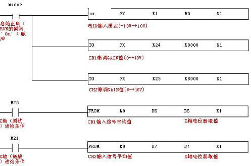

  4.2 模入模块编程
  DVP 04AD-H是一款4路14位模拟量采集模块。各路数据采集程序:

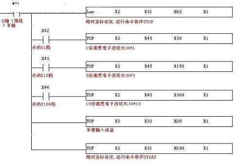

  4.3 单轴定位模块编程
  DVP01PU-H模块使用注意:
  (1)设定工作模式#CR32前必须先停止输出。
  (2)点动JOG模式,运行中无法改变速度,且不受软件START / STOP功能制约。
  (3)变速运行模式可以在工作过程中修改速度,但运行方向需要通过设定#CR23位移量的正负或修改#CR5的旋转方向来实现。
  (4)建议采用相对位移模式。
  编程案例:垂直(Z轴)手摇轮MPG输入控制功能启动(选用不同速比):
编程案例
