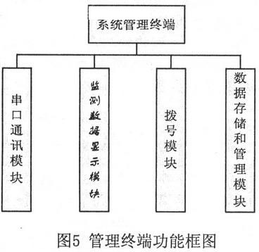

  监控中心硬件由一台计算机、打印机和一台小型数据库服务器构成。作为服务器的计算机采用主流PC机或工控机,数据库可与管理机一体。管理机需接入Internet网络,由于监测终端是动态IP,只能作为客户端,监测主机要用静态IP,成为Internet上的一台合法主机。系统管理终端作为整个系统的控制中心,担任指挥者的角色。具体来说,系统管理终端能够随时查询各挖掘机的工作状况,有数据库接口,强大的数据分析能力,以及绘制数据曲线的功能。其功能框图如图5所示。
其功能框图

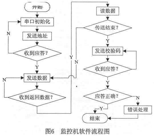

  监控中心采用VC与sql200来对终端采集到的数据进行显示、存储、打印等。由于本系统将对多个监测点的数据进行监控,所以在软件设计时应对每个监测点设一个线程,每个线程监听不同的端口,同时独立接收和处理数据。数据处理包括将接收到的各个参数存储到数据库中,同时在主界面上用曲线实时地显示出来,本系统对每个参数设置了警戒线,一旦超过该警戒线,计算机将立刻报警,此外,该系统还可以对录入数据库的数据产生报表并打印。监测中心软件流程如图6所示。
监测中心软件流程
