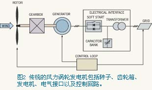

  实用型风力涡轮发电机输出功率从 20 kW~ 30 kW,现在的最高水平可达 4.5 MW。它一般使用三个转子轮叶,因为实验表明,这种结构可提供效率、动态性能与结构经济性之间的最佳平衡。核心部件一般包括转子、一个增加发电机轴速的齿轮箱、发电机、电路接口以及控制回路(图 2)。最大的问题一直是如何稳定转子速度,以实现最高的发电量。虽然风力涡轮发电机是一种机械电子系统,无法将各个关键部件隔离开来,但转子控制原理却是一个决定性因素。控制系统必须在从静止无风直到可能一个世纪才出现一次的多方向、多速度变化的狂风的情况下保护机器的运行。作为相关质量的一个指标,Vestas公司的 V90 系列3MW风力涡轮发电机的转子组件重量为40吨,尽管它使用了许多昂贵的碳纤维复合材料。

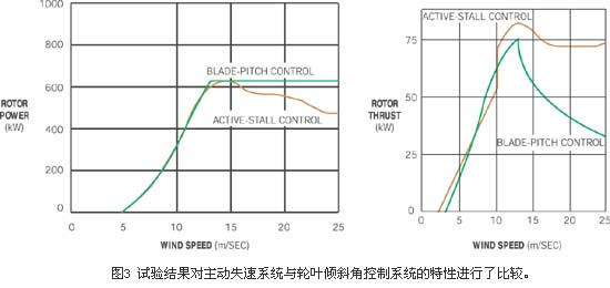

  许多风力涡轮发电机的设计师都喜欢采用转子倾斜角控制技术,因为这一技术可以大大缓解速度变化问题和系统功率获取问题。当代产品有两种不同的倾斜角控制方法,第一种方法是逐渐将轮叶对空气气流的攻角从满功率的最大位置减小到获取最小功率的周期变距位置 ;第二种方法是将攻角增大到发生气动失速点。丹麦工程师 MB Pedersen 和 P Nielsen 于 1980 年在实验型 Nibe-A 和 Nibe-B 涡轮发电机中试验了这两种方法(参考文献 1)。他们的试验结果显示:全轮叶倾斜角控制可使输出特性更为平滑,并有可能在高风速时减小转力推力(图 3)。如今,更先进的轮叶气动算法和控制算法,有助于减小两者之间的差别。
全轮叶倾斜角控制可使输出特性更为平滑

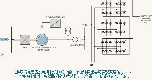

  了另一种替代方法,即80年代3MW的 Growian风力涡轮发电机试验率先使用的DFIG(双馈感应式发电机)。Growian结构包括一个同步发电机,这一发电机有一个三相滑圈馈电的转子,用以产生一个转子绕组式感应发电机。这种装置能使循环换流器将交流电流注入转子(图4a)。循环换流器是一种用可控硅阵列制造的交流-交流变频器,它对三相线路频率进行采样,产生一个低频控制波形(图4b)。将这一控制波形叠加在转子的电场上,就有助于稳定发电机的输出频率;控制这一控制波形的波幅和相位,就可控制发电机的功率系数,从而模拟同步发电机提供有效功率和无功功率的能力。这种结构还存在一些问题,如其中之一就是它比其他结构更容易受到电网故障的影响。
