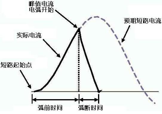

  快速熔断器的熔断特性如图三所示:

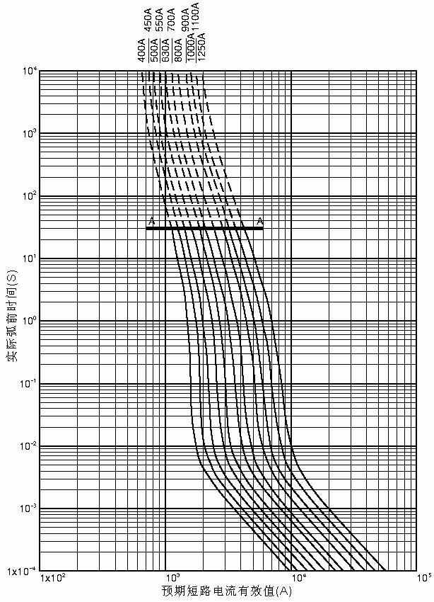

  熔断器动作时间分为两段,第一四是弧前时间,即熔断器溶化的时间,期间电流与预期短路电流相同。
  弧前时间具体值可从图五查得。可以查到额定电流800A的快速熔断器,当短路电流为13222A时,弧前时间<2mS;当短路电流为99165A时,弧前时间< 0.1mS。第二段为弧断时间,这是产生电弧和灭弧所需的时间,在此期间电流是不断减小的。
施耐德断路器的reflex抑制短路电流功能快速熔断器的弧前时间
  总的来说快速熔断器在发生故障时的总动作时间与短路电流的热效应相关,因此快熔的关键参数不是动作时间,而是动作过程中的累计电流发热量I2t,这与可控硅短路保护需要参考的数据指标是一致的。只要快熔的总I2t值与被保护的半导体器件的I2t值相匹配,就能起到有效的短路保护作用。

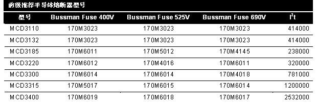

  下表是丹佛斯软起动器要求的前级短路保护快熔选型表:
快速熔断器的动作特性
  丹佛斯说明书中要求MCD3220前级安装BUSSMANN的170M6012半导体熔断器,要求的可控硅需要的短路保护I2t值为320000A2S,也就是MCD3220软起动器使用的可控硅T588N16TOF需要的短路保护I2t值。

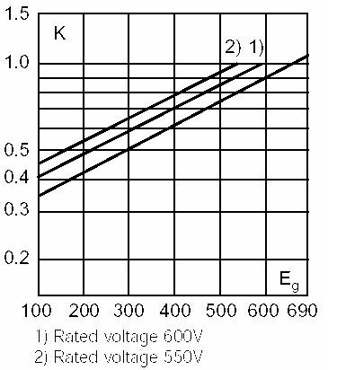

中给出的弧断I2t值为660V电网电压时的数据,所以还要查表求出400V电网电压时的修正系数,从右图可以查到修正系数约为0.61。则可得:
  170M6012在400V电网中的弧断I2t 。
  弧断I2t = 465000×0.61= 283650
