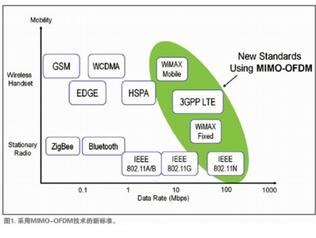

  香农定理可用于说明单天线系统的最大吞吐量,但通过采用多天线系统可以得到更高的吞吐量。事实上,固定和移动应用对数据速率的要求不断提高,导致新一代采用MIMO-OFDM技术的通讯标准产生。图1中,我们可以看到新兴的标准,如WiMAX/3GPP LTE和IEEE 802.11n。
. 采用MIMO-OFDM技术的新标准。
  图1. 采用MIMO-OFDM技术的新标准。
  随着固定和移动应用用户对数据速率要求的提高,很可能在未来一两年内我们就会看到WiMAX和IEEE 802.11n等新一代通讯标准被广泛采用。
  对于测试下一代通讯设备的工程师们,采用MIMO-OFDM标准会对测试仪器提出几个关键要求。首先,OFDM信号测试中,对RF测试会有一些非常严苛的要求。许多信号通常都采用更高的带宽,不仅如此,这些信号峰均比(OFDM的一个特征)也更高,因此需要仪器具有更大的动态范围。其次,MIMO系统的开发需要工程师使用同步的RF发生器和分析仪来测试设备。最后,随着新标准以如此之快的速度推出,工程师需要的仪器应不仅可以测试现在的无线标准,还可升级测试未来的标准。

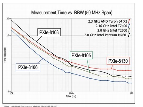

  对降低测量时间的重视,意味着工程师们必须找到更高效的方式来测试无线设备。某些情况下,这就表示要采用并行测试方法来提高仪器的利用率。在另外一些情况下,这表示RF分析仪必须以前所未有的高速进行测量。幸运的是,软件定义的PXI仪器的优势之一就是PXI控制器高速的测试速度。如图2所示,50MHz频率范围内PXI RF矢量信号分析仪(NI PXIe-5663)的测量时间取决于系统中所用CPU。因此,实际上只需使用更快的CPU就能缩短测量时间。例如,用一台100kHz RBW时,只需将AMD Turon CPU升级为最新的Intel Core 2 Duo,就可以将50MHz频率范围频谱测量时间从3.3毫秒降低到2.1毫秒。因此,通过在将来采用更快的CPU,使用软件定义的测量系统的工程师们就可以切实改善测量速度。
测量时间与CPU性能的函数关系
  图2. 测量时间与CPU性能的函数关系。
