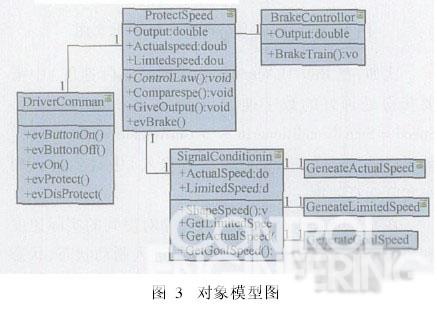

  由功能需求分析确定,利用面向对象设计思想,将各个部分用对象来描述,将具有一定属性和操作的对象聚集成类的表现形式。从逻辑上看,一个对象是独立存在的模块,从外界来看,只需要了解它具有哪些功能,至于如何实现这些功能对外界都是屏蔽的。系统中的各个对象通过消息激活机制被动态联系在一起,并可利用面向对象建模中类的继承性,简化类和对象的生成。如果不同的类有共同的属性和方法,依据类的层次把这些共同性概括为总类。
本系统的对象模型图
  北京地铁1号线使用的控制方式是分级速度控制方式的出口检查方式:在一个闭塞分区中,只按照一种允许速度判断列车是否超速,并且要求司机在闭塞分区内将列车运行降低到目标速度,设备在闭塞分区出口检查列车运行速度,这个过程主要通过ProtectSpee(防护速度)类来实现。列车的允许速度为该区段的入口速度,机车信号显示器给出目标速度。本区段的目标速度就是下个闭塞分区的允许速度,各种速度的获得是在SignalConditionIn(信号输入)中实现的,另外还设立了DriverCommand(驾驶命令)类以及BrakeControlle(制动控制)类来完成ATP启动列车制动的动作。各个类中的函数及其事件在这里就不再详细描述。

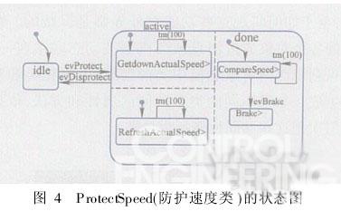

  UML编程过程是在状态图中定义的,由于状态图的表达性和可伸缩性都很好,UML用它们作为正式的FSM(有限状态机)表示。有限状态机是由已存在的条件(称为“状态”)的有限集定义的机器,同样也是状态间因事物触发的状态转移有限集。本案例的行为是通过各个类的状态和转换关系进行定义的,为了使状态图不趋于复杂化,并方便以后的更精确化,我们将各个类分配状态图。在这里,我们将主要类———ProtectSpeed(防护速度类)进行讨论(见图4),包括CompareSpeed(防护区段内列车速度控制在允许速度之下)、GetdownActualSpeed(保证列车在区段出口时速度降低到目标速度)、RefreshActualSpeed(不断得到列车实际运行速度)。
  比如,在RefreshActualSpeed(刷新实际速度)中需要获得处理好的数字速度,在该状态中加入Actual-Speed=SignalConditionerIn->GetActualSpeed(),这样就可以从SignalConditionIn(信号输入)中得到最大列车实际运行速度。
  在CompareSpeed(速度比较)中对得到的实际速度和最大允许速度比较,若超出规则进入制动状态,状态图进入BrakeController(制动控制)的状态图中。
