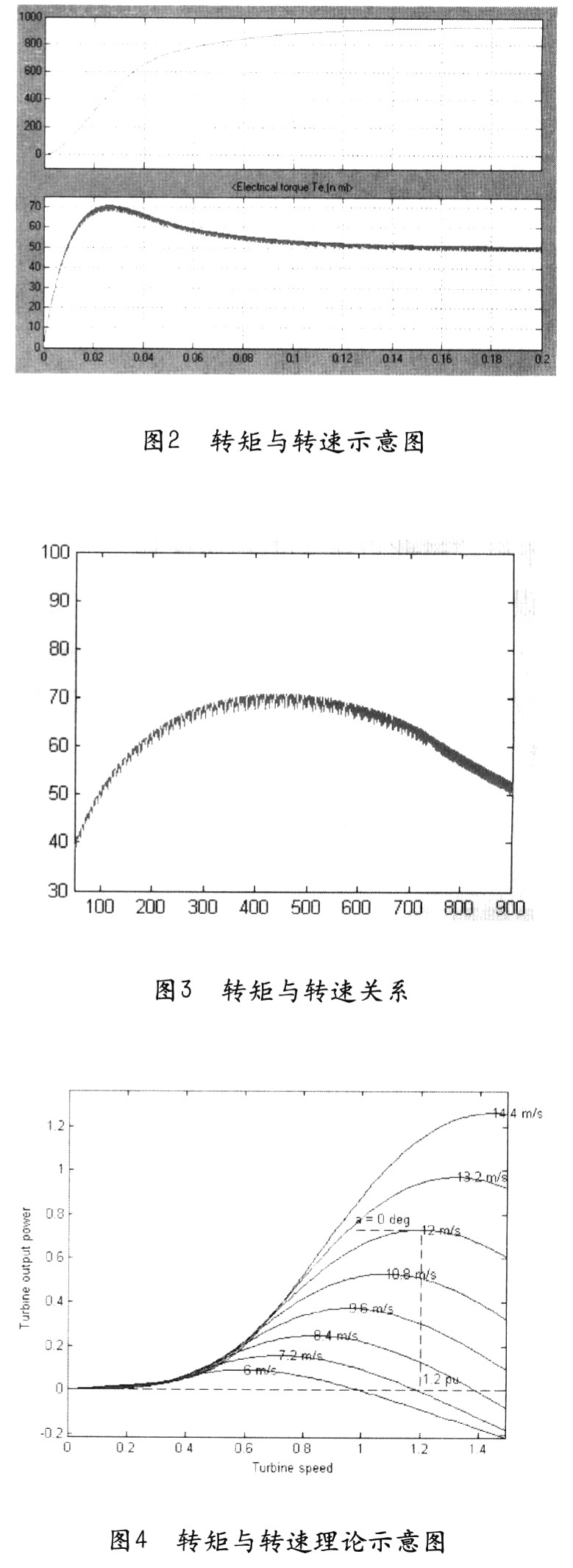

  建立风力发电系统模拟系统的仿真,仿真过程为带载启动,电机附加一定值的负载转矩,转速给定变化采用给定50N·m的负载转矩,转矩与转速的示意图如图2所示,转矩与转速的关系如图3所示,转矩与转速的理论示意图如图4所示。图3波形表征了转矩与转速的关系曲线,也就表征了异步电机对风轮机的模拟情况,与理论情况相一致,通过仿真结果说明模型的建立是正确的。

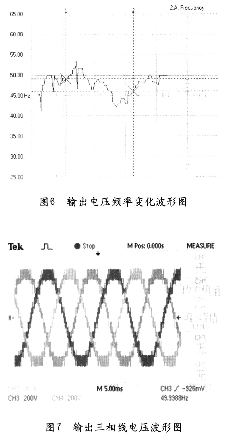

  根据本文提出的风力机风轮模拟系统以及控制方法进行了模拟。实验所模拟的是风速为12m/s的风机,变频器输出电压的频率变化如图6所示。三相线电压的波形如图7所示。
