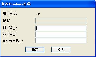

  此段代码的作用是调出用户名窗口以修改密码。然后选中窗体文件夹新建一个窗口命名为“UserForm1”加入标签控件、文字框控件、按钮控件分别命名为“Label1”、“TextBox1”、“CommandButton1”如图所示:
  双击按钮控件输入如下代码:
  Private Sub CommandButton1_Click()
  Dim ESig As Object
  Dim bNodeSignEnabled As Boolean
  Dim UserName As String
  Dim PassWord As String
  Dim UsrId As String
  Dim bExpired As Boolean
  Dim daysLeft As Long
  Dim bCanChangePassword As Boolean
  On Error Resume Next
  UserName = TextBox1.Text
  Set ESig = CreateObject("ElectronicSignature.ESignature")
  ESig.IsNodeSignEnabled bNodeSignEnabled
  If bNodeSignEnabled = True Then
  ESig.CheckAccountExpiration UserName, bExpired, bCanChangePassword, daysLeft
  If bCanChangePassword <> False Then
  ESig.PromptToChangePassword UserName
  Else
  If bCanChangePassword = False And bExpired = False And daysLeft = 0 Then
  MsgBox "用户名不存在!"
  End If
  If bCanChangePassword = False And bExpired = False And daysLeft = -1 Then
  MsgBox "密码不允许修改!"
  End If
  End If
  Else
  MsgBox "此节点没有启用安全机制!"
  End If
  End Sub
  此段代码的作用是调用iFIX安全机制并其当前的状态,以及用户名是否存在,如果存在则调用iFIX提供的修改密码API程序界面,实现对用户密码的修改。

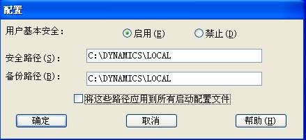

  5、启用安全
  在iFIX安全配置中启用“用户基本安全”
在iFIX安全配置中启用
  配置完成后保存SCU文件运行示例画面观看效果。
