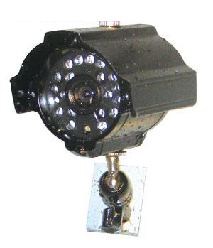

  安装是非常简单且直接的事情。Greenwald先生雇佣了当地一家供货商,将货架上现成的商用数字视频摄像机分别安装到三台机床的密封罩内,并将另一台摄像机安装在墙上,监控整个车间内机床的工作情况。机床内的摄像机首先安装在较小的安装板上,然后用螺栓将其固定在机床的钣金件上。视频传输电缆线由机床密封罩的顶部引出,然后通过车间的天花板吊顶接入到Greenwald先生办公室的监控站。每一台摄像机的15 V直流电源线通过机床密封罩上的一个圆孔与一个变压器连接,然后将其插入到附近墙壁的插座上。按照Greenwald先生的说法,摄像机系统的安装只花了一个晚上的时间。Greenwald先生办公室的数字录像机让其能够看到车间内三台VMC立式加工中心生产的情况以及整个车间的工作场面(图1)。
  每台VMC立式加工中心上的视频摄像机安装在机床防护罩的外壁上(图2),安装在机床上的摄像机上面装有固定的聚焦镜头,并具有防水功能;镜头的周围装有红外发光二极管,可检测机床切屑的热量,并在显示屏上显示出明亮的“火花”。这一显示是非常有必要的,它可以说明刀具仍然在正常地工作。事实上在大部分情况下,该车间采用干式铣削加工方法(无冷却液),因而使可见度提高。采用喷溅冷却铣削加工铝制工件时,镜头必须在零件加工后擦洗干净,不允许在上面遗留任何污点。

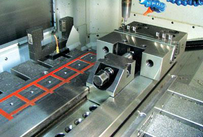

 刀具长度的监控和备用刀具的选用是车间扩展无人化加工战略的关键部分
  图3 刀具长度的监控和备用刀具的选用是车间扩展无人化加工战略的关键部分

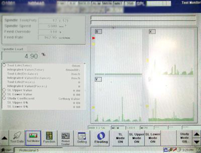

  刀具长度的监控和备用刀具的选用是车间扩展无人化加工战略的关键部分(图3)。其中安装在主轴上的监控系统尤为重要,这也是VMC立式加工中心控制系统的一个特点。除了以数值方式显示主轴的负荷之外,该控制系统还允许设置一个上限,如果机床的行程超过这一上限时,机床就会报警,并且主轴自动停止运转。由于车间已经为该机床使用的各种刀具和每一种材料的加工参数都编入了数据库,Greenwald先生可以将每一种刀具的最大主轴负荷数值添加到数据库之中。在某些情况下,这些数值需要通过进一步试验加以确认。将这些数值输入到主轴负荷监控系统以后,可以保证对主轴中产生的火花自动地作出快速、安全的反应(产生火花表明刀具已经断裂)。CNC界面上的刀具监控页面显示出了主轴负荷的读数,以百分比的形式表示主轴电机所能够吸取的电流强度。每一刀具所允许的主轴负荷是可以预先设置的,如果因刀具的断裂而产生火花,主轴就会立即断电关闭(图4)。
4 CNC界面上的刀具监控页面显示出了主轴负荷的读数,以百分比的形式表示主轴电机所能够吸取的电流强度。每一刀具所允许的主轴负荷是可以预先设置的,如果因刀具的断裂而产生火花,那么主轴就会立即断电关闭
  图4 CNC界面上的刀具监控页面显示出了主轴负荷的读数,以百分比的形式表示主轴电机所能够吸取的电流强度。每一刀具所允许的主轴负荷是可以预先设置的,如果因刀具的断裂而产生火花,那么主轴就会立即断电关闭
  Greenwald先生声称:“这可以允许我们使用纽扣式镶刀片刀具在无人化工作状态下对淬硬的材料进行粗加工作业。”对于粗加工而言,采用这种镶刀片刀具要比相应的碳化物硬质合金刀具更具有通用性和经济性。然而,如果其中一个镶刀片出现故障,该刀具就会很快地损坏镶刀片的连接体及刀具组装件的其他元件;而且也可能导致刀具夹座、工件或主轴的损坏。由于这一原因,该加工车间从前从未使用过这类刀具,除非在附近有人照看的情况下,当断裂的镶刀片发出异常的声音时,操作员立即采取措施。现在,人们离开车间并使用这类刀具已经是很正常的现象了。Greenwald先生认为,在过去要获得这样的一个发展是不可想象的,对于碳化物硬质合金刀具和其他类型的刀具而言,采取这种特别的保护措施也具有很大的意义。

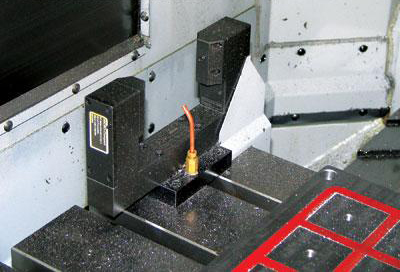

  牧野公司CNC系统的另一个特点是管理刀具在长期运行过程中发生的磨损或断裂的现象,例如在加强筋的切削加工中,如果某一刀具的长度检查表明刀具缺失或磨损,那么系统从从刀库中检索一把备用刀具。每台机床上配有一套激光刀具长度监控系统,该系统由Kentucky州Erlanger市的BLUM公司提供。每个工作程序的开端和末端包括一个子程序,用于检查刀具的长度。当刀尖通过激光束而直接从单元的立柱之间经过时,就会自动地测量刀具的长度(图5)。在这个程序的末端,如果检测到刀具发生断裂的现象或刀具磨损超过了规定的极限(其极限可小至0.001in,1in=25.4mm),CNC数控系统就会重新将这一程序“倒回”到最后的刀具长度检查点上,并对更换后的新刀具再一次执行检查操作。
