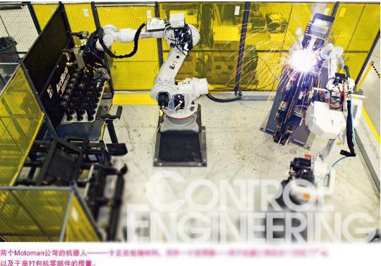

  同Motoman 公司的工程师一起,NewHolland 公司用新型、安装了两个机器人全自动工作间解决了问题。装载和卸载机械滑动物体的MotomanHP200 材料处理机器人, 被安装在机头座的定位器上, 由Motoman HP50 来进行弧焊。在降低了装卸货物人力的同时,该系统可以满足2小时无人看管生产的需求,并且提高了零部件的跳动公差和焊接质量,省略掉了对材料卷100% 跳动检查以及压平材料卷的工序。在卷槽和耳轴盘之间非对准焊接非常少见,因此研磨和焊接修补步骤也被 完全去掉了。
  “看了很多可替代的方法,例如管道和耳轴的加工以及卷的重新设计,但是这些方法长期来看会增加成本。”NewHolland 公司制造工艺和技术运营专家Bob Burkholder 说道。“同Motoman 公司合作,我们将现有的提供更好零部件质量、更节省成本的概念开发出来,我们最初的想法是可以得到实现的。”
  在工作间里通过重力给料设备,管道进入机器人工作间内,同时耳轴通过Motoman公司MR-300 旋转定位器进入。两个固定装置每个包含有24 个耳轴。有效荷载为200kg(441 磅)、水平长度为2,651mm(104.4 英寸) 的6 轴HP200 机器人在工作间内进行处理工作。自定义手臂工具将一个管道和两个耳轴夹取。两个巨大的夹子同时抓住管道,同时两套较小的机器爪抓住两个耳轴。
  “固定焊接设备以及机器人操作器上的自定心爪抓住耳轴和管道,这样零件的寿命差异显著减少。”负责机器人工作间的焊接/ 制造工程师Clint Hinkle说道。“这种方法保证了耳轴永远被插入到管道的中心,这样排除了材料和零部件的差异。”
Motoman 公司应用工程师主管MykeDziengel 补充道, 项目最关键的因素是耳轴的寿命,而焊接质量是第二位。“
  Motoman 公司应用工程师主管MykeDziengel 补充道, 项目最关键的因素是耳轴的寿命,而焊接质量是第二位。“工具给耳轴的排列提供了必要的保证,而水平焊接位置则保证了焊接质量。”Dziengel 说道。
  电子工程师Len Brezinski 说道,对系统的精确度也很重要的是安装在夹子上的激光传感器。通过复杂的软件例常搜索,激光在管道表面探测出空洞和槽坑。然后旋转管道找寻空洞或者槽坑的位置,给出适合焊接的精确定位。为了消除任何由于槽坑或槽内灰尘导致的非对准焊接错误,传感器也会测量槽坑的位置。如果槽坑的大小不对,传感器就会运动到下一个槽坑。传感器还会根据位置、出现以及没出现的零部件细节核实零件的数量,以及管道的长度和直径。在装载到固定位置之间,位于监测站的另一个激光传感器会检查每个耳轴零件,以确定耳轴焊接轴的长度,以及它们和爪之间的位置。这些信息决定了装置的机械滑道将会把耳轴插入到每个管道内的深度。
  终焊接操作。滑动装置与Yaskawa有着相同类型的伺服电机,都是由机器人控制器来控制机器人以及这些电机。滑动装置的两头可以闭合,允许HP500机器人进行焊接操作。一旦焊接结束了,HP200 机器人就可以往重力给料滑道内装载产品。转换零件模型非常简单,一般由其他机器人程序来进行选择。

  最后,Motoman 公司设计的系统超出了New Holland 公司的质量革新要求。最终保持耳轴尺寸差异小于0.2mm(0.008 英寸),管道的差异小于0.75mm(0.030 英寸)。这个结果是比预期的项目成果好的多。高质量的零部件业降低了额外加工操作的需要以及相关的直接劳动力成本。
  另外,新工作间超出了项目预期,能够实现无人生产监控一小时的目标。当车间采用了额外的工具和零部件革新技术后,原来5 到6 分钟完成一个产品的周期时间也得到改善。
  “工作间在2007 年8 月底安装好,而且运行无大问题发生。”New Holland公司Hinkle 说道。“除了维护焊接枪以外,工作间日以继夜的工作,没有休息也没有午餐时间。工作间的成果是Motoman 以及New Holland 两家公司通力合作的结果。”
