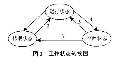

从表2中明显看出,处理器不同条件和状态下的功耗参数大小的差别。在18MHz频率下,运行功耗(20mA)是空闲功耗(6mA)的近4倍,空闲功耗又是休眠功耗300μA的20倍。我们的目的是在不影响系统正常运行的过程中,尽最大可能使系统处在空闲休眠状态来降低系统功耗;因此,我们应该通过预测系统执行过程的措施来切换处理器的工作状态。分析式(1)可知,我们又不能频繁过快地进行处理器状态切换,中间要留有一定的稳定时间间隔。
XGW软件开发平台采用事件消息驱动机制。消息采用查询方式,能够实时响应外部中断。在消息循环过程中,系统需要查询消息队列:当有消息出队时,处理器在运行状态处理这个消息所对应的事件;如果一这时间间隔(如2s)消息队列一直是空,系统预测在最近相当长的时间内不会有事件产生,软件编程措施把处理器从运行状态切到空闲状态;如果系统在更长的时间内(如20s)没有事件产生,则系统预测用户需要自动软关机,此时处理器进入休眠状态。在休眠状态下,处理器能够响应实时时钟匹配中断、传呼接收中断以及复位按键;一旦系统捕获到这类信号,则迅速转入到正常工作状态。处理器在运行状态和空闲状态间的切换间隔是必需的,如果切换速度过快,并不能达到降低系统功耗的目的。
为了缩短处理器从空闲或者运行状态切换到休眠状态的时间,系统同时提供了用户手动软关机措施,即通过触笔直接点击屏幕某一指定区域来实现。
本PDA系统中,ARM7处理器三种工作状态的转换如图3所示。

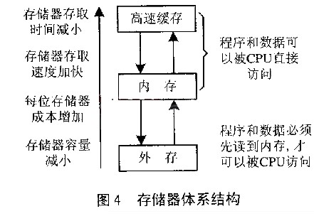

在许多应用程序中,存储器访问是功耗的主要部分。有资料表明,内存传输是迄今为止CPU完成的操作中代价最高的:一次内存传输消耗的能量是一次加法运算的33倍多。优化能量消耗的最大收益之一,来源于合理组织内存中的数据和指令:一般措施是尽量做到数据的寄存器访问和缓存访问。
随着存储技术理论的发展和工艺水平的提高,现在存储器体系结构一般都是三级,而且支持虚拟存储技术,如图4所示。
处理器进行数据访问时,离CPU越近的地方,数据存取速度越快,功耗越低。本PDA系统中,由于Flash存储器(作为数据存储器件)写操作的特殊性(以扇区大小为单位、执行时间长、执行功耗大),要求尽量少地进行。基于这种策略,本PDA系统在数据安排方面采取了以下一些优化措施:
