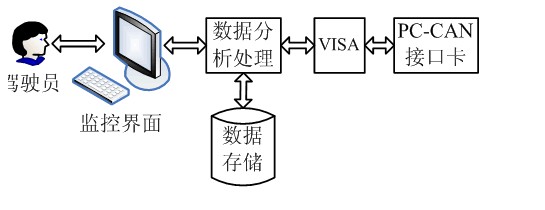

  计算机监控软件主要分为用户应用层、数据分析处理层、虚拟设备驱动程序层及硬件设备驱动层四个部分,其系统流程如图3所示。
系统流程
  用户应用层和用户需求紧密相关,它主要完成的任务是为用户提供各类虚拟仪器的信息监控界面,进行人机交互,也就是通常所说的人机界面(HMI)设计,通过它来显示收集到的实测数据和状态信息,提供驾驶员与控制系统的交互平台;数据分析处理层完成总线数据的接收、分类、判断、处理、发送、存取操作等任务;硬件设备驱动层通过PC-CAN接口卡建立监控计算与CAN总线的连接,并与驱动节点进行数据交换。虚拟设备驱动是由NI公司的LabVIEW所提供的虚拟仪器软件结构体系VISA(Virtual Instrument Software Architecture)完成的,通过动态链接库DLL(Dynamic Link Library)对PC-CAN接口卡的通信函数进行封装,供LabVIEW调用[2]。

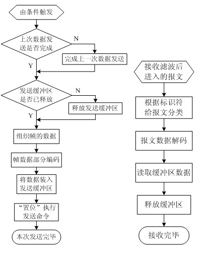

  智能节点与监控计算机之间的数据交换是通过发送程序和接收程序实现的。发送程序流程如图5所示,从图5中可以看出报文发送时只需将等待发送的数据按照特定格式组合成一帧报文,送入SJA1000的发送缓冲区中,然后启动SJA1000发送。在这之前必须先作一些判断,如:是否正在接收,发送缓冲区是否锁定等。当SJA1000正在发送报文时,发送缓冲器被写锁定。所以在放置一个新报文到发送缓冲器之前,主控制器必须检查状态寄存器的“发送缓冲器状态标志”。否则,发送缓冲器被锁定,新的报文不能被写入。一个正在等待的报文会从存储器复制到发送缓冲器后,置位命令寄存器TR标志产生发送请求,发送过程由SJA1000独立完成。图6为报文接收程序流程图,报文接收子程序只负责节点报文的接收。基于SJA1000的报文接有两种方式:中断方式和查询方式。为了保证接收报文的准确性,选择实时性较高的中断方式。在中断方式下,如果SJA1000已接收一个报文,并且报文已通过验收滤波器并放在接收FIFO,那么会产生一个接收中断,通知处理器有报文已经接收。
发送程序流程
