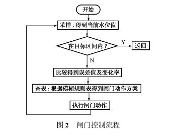

  3.3  闸门控制算法模块[4]
  闸门控制系统属于典型的大滞后、多相关因素的非线性系统,本设计采用模糊专家系统的算法方案对其进行智能控制。基本的控制流程[5]如图2所示。
基本的控制流程
