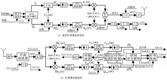

  在高速行驶的旅客列车上开通互联网络业务,主要考虑的是传输容量,其次是抗干扰能力,然后是体积要尽量要小,最后是功耗低可靠性高。基于以上要求,我们选择了扩频通信方案。采用Spartan3 系列中的XC3S1500芯片实现直接序列扩展频谱通信的所有基带功能,其中包括扩频、匹配滤波器解扩、数控振荡器、复混频器,DQPSK编码与解码、载波和时序恢复、线性反馈移位寄存器和FIR滤波器。这些功能全部在一块FPGA芯片内实现。
  图2给出了基于FPGA的DS-CDMA无线传输系统系统结构。直序扩频通信发射机结构见图2(a)。串并转换模块将串行数据转换成2位并行数据,接着进行差分编码转换成DQPSK码元。差分编码后与PN码扩频,输出扩频信号,其码元速率为的扩频码长度倍。在进行滤波前,采样率增加,使后面的正交调制满足Nyquist定律。上采样4倍后,扩频信号使用两路独立的SRRC进行脉冲成形。
基于FPGA的DS-CDMA无线传输系统结构
  图2 基于FPGA的DS-CDMA无线传输系统结构

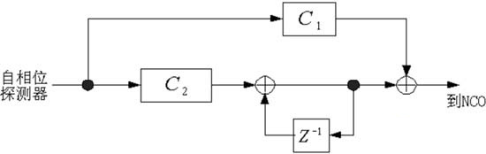

  载波恢复模块是直序扩频接收机最关键的模块,如图2(b)所示。当采样与码元不同步时,需要利用载波同步算法使其达到同步。通常,需要采用一种算法从采样数据获得载波信息。本文采用直接同步法中的Costas环。环路滤波器的结构如图3所示。
环路滤波器方框图
  图3 环路滤波器方框图
  图中C1、C2的计算如下:
  式中,η是阻尼系数,一般取值0.707,B是环路滤波器带宽,T是码元间隔,k是相位探测器增益和NCO增益的乘积。本文方案中,取η=0.707,BT=0.1,即载波恢复范围为码元速率的1/10,计算可得C1=4/15k,C2=2/25k,试验中调节k值,使之达到所要的效果。
  Modelsim仿真表明,在66MHz工作频率下,采用长度为15bits的PN码,系统数据率可以超过2Mbps。最高扩频码速率超过15Mbps(使用长度为15bits的扩频码)。发射机共消耗435个Slices,接收机共消耗1454个Sclices,约占XC3S1500总资源的14%。

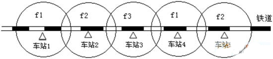

  但凡移动通信,都牵涉到越区切换,列车互联网络无线传输系统也不例外。由于列车无线调度电话的使用,每个火车站上都有无线电信号的发射铁塔,而且每个火车站都有通信机房。因此,铁路无线通信的小区制是以各站站场为中心、半径为4~7KM的圆形小蜂窝,其形状如图4所示。
铁路无线小区的覆盖
  图4 铁路无线小区的覆盖

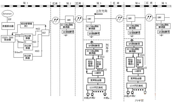

  由于SBS 622M所提供的传输通道协议为V5协议,因此在与路由器连接时要经过协议转换器。铁路车站小区的覆盖采用图4所示的三频制。针对DS-CDMA系统来说,就只存在三种不同的PN序列,这是因为传输的是高速链路,尽量减少多址干扰对高速传输很重要。
  当列车在沿线的区间内正常运行时,由站1发出来的IP数据包经过SBS 622的V5通道透明地传输后,再经过DS-CDMA调制、解调,经过协议转换器后,恢复为IP数据包,经宽带路由器和以太网交换机发往各PC机,列车局域网的PC机发送的IP数据包亦经过与上述路径相反的过程。由于列车在一个方向上是串行运行的,每个小区内至多有一趟旅客列车,因此越区切换过程就相对简单了许多,也不需要功率控制,因此就由列车台控制越区切换。具有自动越区切换功能的铁路高速列车无线互联网络系统结构如图5所示。
  假设列车正处在站4内,使用的是PN1序列实现与站内固定设备之间的通信。此时的移动管理模块1不断检测PN1的输入信噪比,当不满足要求时,再用PN2和PN3序列检测输入。若用PN2或PN3序列检测的输入信号大于用PN1检测的输入信号的信噪比,则经过一段时间的延时(为了防止干扰影响一般取10秒左右)后,移动管理模块1通过新小区的一个固定信道向车站设备送出一特定的序列和本网的IP地址。同时锁闭1G缓存器的输出,而接收电路却正常工作。此IP地址序列由固定的通道经过车、站的DS-CDMA调制解调、ONU(SBS 622)、OLT,送至站1的移动管理模块2。CISCO 7000给沿线的每个站分配一个内部地址,作为路由器中路由表内的接口号。移动管理模块2根据相应接口收到的IP地址号,自动修改CISCO 7000路由器中的路由表,同时通过另一特定的信道给移动管理模块1送一确认信号。移动管理模块1接收到此信号后,立即控制本端的DS-CDMA切换到新的信道,收发同时切换。此时也解锁1G缓存器的输出。双方开始正常通信。
  图5 具有自动越区切换功能的铁路高速列车无线互联网络系统
