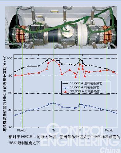

  标准发电机断路器由三个平行相组成,每个断路器导体安装于单独外壳内,与磁极支架绝缘1 。在ABB 设计中,每个相有6 根热管,额定电流所产生的热量必须通过这些热管传输到周边环境中。为使热传导尽量保持均匀,蒸发器覆盖的导体面积就要最大化3) 2 。6个蒸发器需要均匀地散热,以确保不会因为材料本身不等于零的热阻而在导体材料内部产生发热点。事实证明,隔离段实际操作起来很具挑战性,因为一方面必须确保介质的稳定性,同时,还要确保断路器运行过程中的机械性能,同时还存在空气和工作流体的扩散问题4)。测试阶段取得的结果如3 所示。不仅额定电流从18,000A 增加到23,000A,增加了27.8%,使用热管方式时的标准热阻也达到58mK/W。换言之,一千瓦的热量散发仅使温度增加58K。

  3 与HECS发电机断路器连接的热管,传送段与装于外壳的冷凝器相连接。
