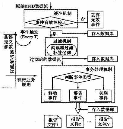

  事件处理层位于原始数据采集层和业务逻辑之间。它根据上层系统发送的定义文件和回发地址,生成报告文件,按发布/订阅机制将报告反馈给系统 J。原始数据采集层提供了硬件的统一接口,事件处理层则定义了应用系统对RFID中间件的标准访问方式。它对原始RFID数据进一步处理,使数据转化为上层系统需要的形式。图3为RFID数据处理流程。
数据处理流程
  图3 数据处理流程
  数据流经过缓冲机制后,还存在着大量的冗余信息,需要对其进行过滤、聚合,提取出有意义的事件。我们按解析机制发来的事件周期T对数据流进行操作,按上层定义的业务规则判断事件类型,并存储在相应的表格中。

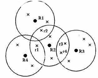

  经过缓冲机制后的数据流还存在着大量的重复,即阅读器重复和标签重复。标签位于一个阅读器识读范围内时,阅读器就会不断地读取标签数据,直到标签离开为止,称为标签重复;另外,当标签同时处于多个阅读器的识读范围内时,它的数据也会被不同的阅读器重复读取。图4为阅读器重复。

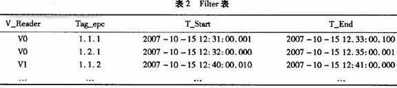

  为解决上述问题,对标签重复,我们只记录标签第一次出现和最后一次出现的时间;对阅读器重复,一是在布置阅读器位置时考虑到交叠情况,尽量用最少的阅读器数量覆盖全部区域。但为了提高识读率,往往不能避免交叠。这里采取的是虚拟阅读器的方法,同一地区的多个阅读器组成一个虚拟阅读器。如图4的R1,R2,R3,R4共同组成一个虚拟阅读器V0。过滤后的数据存放在表2中,T—Start为V~Reader初次阅读某标签的时间,以后再读到该标签则更新T—End和Count值(Coum为标签读取次数,有时为简便起见,可略去)。
