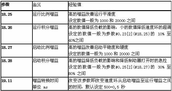

  3.3.3速度环PI
  运行段速度环比例增益Pr18.25 (高速P值),
  运行段速度环积分增益Pr18.26 (低速I值),
  启动段速度环比例增益Pr18.27(低速P值) ,
  启动段速度环积分增益Pr18.28 (低速I值),
  增益打开使能Pr18.48=ON。

  3.4.1.启动舒适感不好,一般表现为两种 :一种是提拉的感觉,即冲击 ;一种是顿的感觉,即倒溜。对于两种情况,大部分原因是由于驱动器的PI值调整不当造成的。现场调试可根据实际情况调整ES的启动比例增益 (Pr18.26)和积分增益 (Pr18.27) 尽可能大,一般为 2...3 倍运行增益。如果增大启动增益还是无法解决启动倒溜问题,可设定位置环比例增益参数 (Pr19.20)> 5...30和微分增益参数(Pr19.12)>10...30防止回溜。

  现场可参考下面的经验值进行调试:
  速度环PI设定经验值
速度环PI设定经验值
