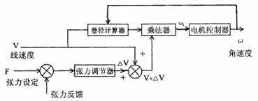

织轴卷绕控制原理框图
  图2 织轴卷绕控制原理框图
  3.4 织轴卷绕控制
  织轴卷绕控制主要是要求在恒张力下将丝片卷绕在织轴上供织机用。为此,可以利用变频器内部或专门设计的卷径控制器如图2所示。将引丝辊的线速V和车头的张力传感器信号送至卷径控制器计算出当前的织轴卷绕直径,根据该直径控制织轴卷绕变频器输出频率,调节电动机转速,使织轴卷绕线速度恒定,不随卷绕直径的增大而升高。另方面,张力传感器测出的张力信号反馈回来与张力设定信号一起加至张力调节器,经比较和数据处理后输出△V作为线速度微调信号,以保证卷绕张力的恒定,由图得:
  式中:ω1——角速度的计算值
  △V——张力调节器输出,其值作为线速度的校正。
  ω——电动机实际输出的角速度。
  在卷径计算中将线速度信号V与电机的角速度信号ω相除再乘以系数1/лD,经斜坡处理后输出,并与线速度信号V+△V相乘后得角速度的计算值ω1。
