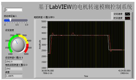

系统运行前面板
  图5 系统运行前面板
  5 系统运行及结果分析
  系统运行及前面板显示如图8所示。在实时记录图中观察系统运行结果,可知该控制系统在给定速度突然增加或减小时的超调量小于10%,调节时间小于1s,稳态误差也比较理想,并在输入扰动时能很快恢复,对扰动有很强的抑制能力,具有较好的适应性。同时也可以清楚的观察到系统具有一定的延迟,这是由于数据采集,程序运行都需要一定的时间,造成控制的实时性比较差。改善的方式是使用现场专用控制器,在LabVIEW8中提供的项目管理功能可以非常方便的把在上位机上设计好的程序下载到现场控制仪器中,以提高控制的实时性能。
