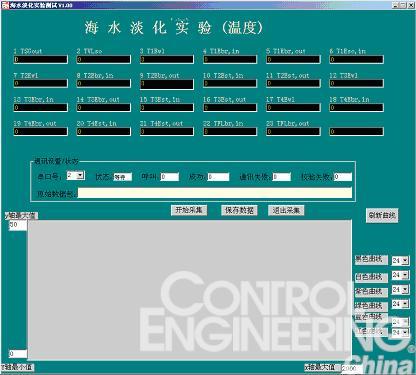

  并且由于开发环境的不同,两者开发的采集程序界面也很不相同。如图5是使用串行通信进行温度数据采集的开发界面。与前面的LabVIEW开发的应用程序界面相比这个应用程序界面远没有后者直观清晰。实时曲线显示也不够清晰明了。而系统流程图等就更加难以实现。

用 VB开发的串行通信数据采集程序
  图5 用 VB开发的串行通信数据采集程序
