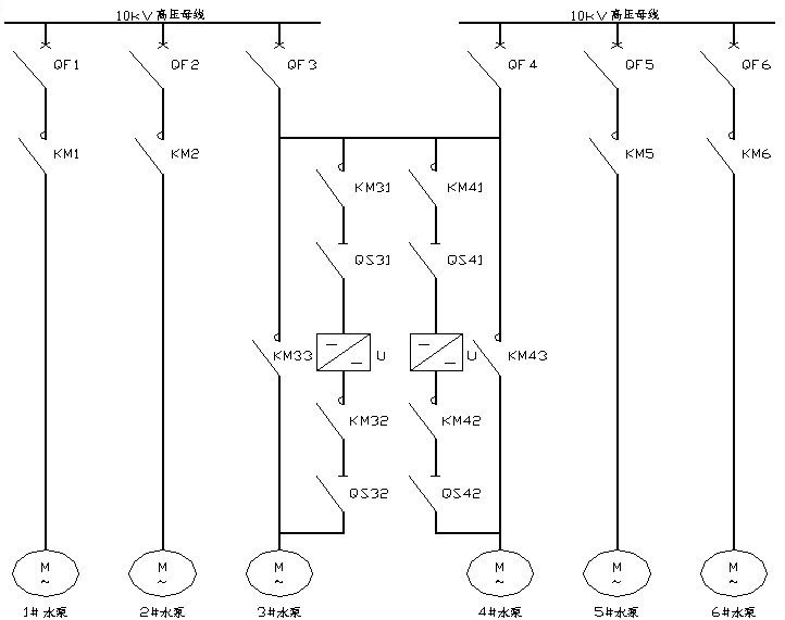

  1.1三水厂的净水厂
  设计院和吉林市自来水集团有限公司通过工艺上认真计算,根据实际工况要求设计主回路电气结构图,选用HARSVERT-A型高压变频器一拖一的成功方案。如图5所示。一拖一的两台电机互为备用。
一拖一方案
  图5:一拖一方案
  以3#水泵为例说明,工作原理是由3个真空接触器KM31、KM32、KM33以及2个高压隔离开关QS31、QS32组成(如图5),其中KM31、KM32、KM33为高压真空接触器,用于变频和工频的电动切换。QS31和QS32为高压隔离开关,一般情况下处于合闸状态,仅在变频器检修时拉开,用于电机工频运行情况下对变频器进行安全检修。
  特点:
  1)可以实现工频/变频自动切换功能。在变频器出现严重故障时,系统能够自动切入工频电网中,断开变频器时,负载不用停机,满足现场不能停机要求。
  2)易实现四运两备运行方式。即一台变频运行,三台工频运行,二台工频备用;四台工频运行,一台工频备用,一台变频备用。

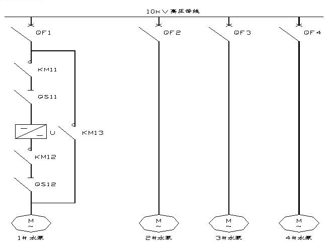

  1. 2三水厂的取水厂
  选用HARSVERT-A型高压变频器一拖一的成功方案。如图6所示。
  以1#水泵为例说明,工作原理是由3个真空接触器KM11、KM12、KM13以及2个高压隔离开关QS11、QS12组成(如图6),其中KM11、KM12、KM13为高压真空接触器,用于变频和工频的电动切换。QS11和QS12为高压隔离开关,一般情况下处于合闸状态,仅在变频器检修时拉开,用于电机工频运行情况下对变频器进行安全检修。
  高压变频器工作特点:
  1)可以实现工/变频自动切换功能。在变频器出现严重故障时,系统能够自动切入工频电网中,断开变频器时,负载不用停机,满足现场不能停机要求。
  2)易实现三运一备运行方式。即一台变频运行,二台工频运行,一台工频备用;三台工频运行,一台变频备用。
高压变频器工作原理
  图6:高压变频器工作原理

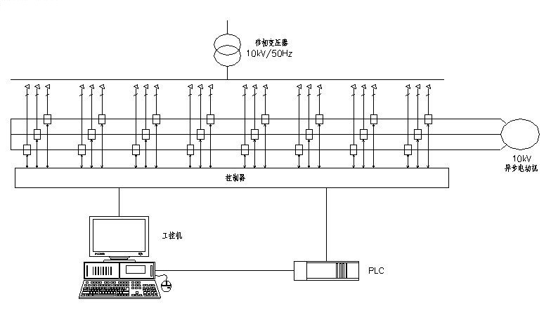

  1.系统结构
  HARSVERT-A系列高压变频调速系统的结构如图7,由移相变压器、功率单元和控制器组成。10kV系列有24个功率单元,每8个功率单元串联构成一相。
高压变频调速系统结构图
  图7:高压变频调速系统结构图

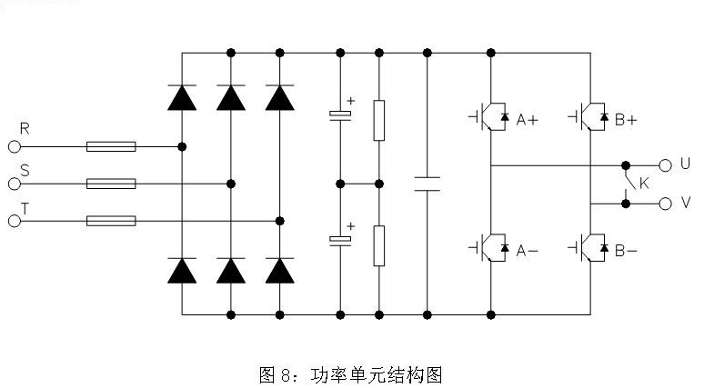

  2.功率单元结构
  每个功率单元结构上完全一致,可以互换,其电路结构如图8,为基本的交-直-交单相逆变电路,整流侧为二极管三相全桥,通过对IGBT逆变桥进行正弦PWM控制。
电路结构
