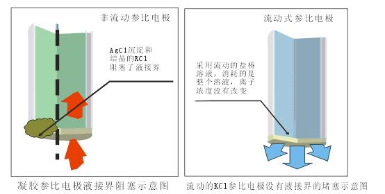

  2.2 凝胶复合式电极在纯水中液接界更容易阻塞
  在凝胶式复合电极中为了保证正常的pH零点,盐桥必须采用高浓度的KCl。同时,为了防止Ag/AgCl镀层被这高浓度的KCl溶解,在盐桥溶液中又必须添加粉末状的AgCl,使盐桥溶液被AgCl饱和。这些措施是必须的,但因这种电极一般只能作成单液接形式,致使作内参比溶液的凝胶同时又是盐桥溶液,这将产生副作用:阻塞液接界。液接界面的阻塞会严重妨碍盐桥溶液渗透,使液接电位慢慢漂移。具体的几个阻塞原因如下。①AgCl沉淀 AgCl沉淀会在所有的Ag/AgCl电极中形成,对在纯水中使用的凝胶式复合电极情况更加严重。原因是在这种情况下,盐桥溶液中KCl浓度降低得更快,使原本溶解在其中的AgCl因过饱和而沉淀,堵塞液接界。②KCl 结晶当参比电极的温度降低到一定程度,高浓度或饱和的KCl会因溶解度的降低而结晶析出,堆积在液接界。解决办法:采用流动式液接,这些现象在采用流动式液接的参比电极都不存在,见下图。
凝胶复合式电极在纯水中液接界阻塞解决方案
