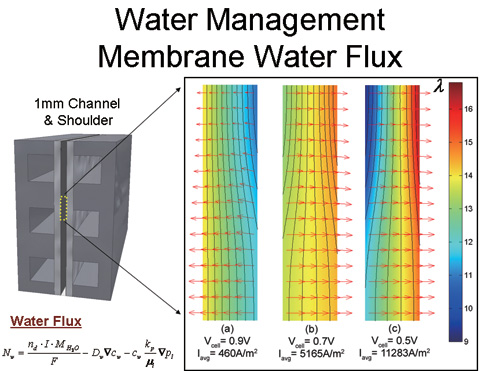

燃料电池膜水含量和燃料电池净水流向量
  图2- 这些图片表明在三种不同电流密度下,加湿氢和空气分别在常压3和5,温度在80°C 时PEM燃料电池膜水含量和燃料电池净水流向量。

  另外,在特殊的水物质流量方程中,第一个公式支配了迁移过程。这个公式没有包含通常说的运输过程,但在COMSOL Multiphysics 软件却有灵活的用户界面,让他可以直接在画图用户界面自由地设置公式,而不用写用户编码,编译之后可连接到软件包。
  与热处理相连接,这个分析是仿真器很重要的组成部分,因为膜内水浓度变化导致离子传导性增强,继而增强燃料电池的效率。图2中的表格总结了三种操作电压下(电流密度)隔膜中水的成分和净水流量。在低电流密度下(左边),由于负极的高压,净水流量从负极到正极,自然正极的水含量高。当电流密度升高(中间),迁移的流量超过了扩散的和对流的流量,净水流量改变方向。当电流密度再次升高,迁移流量、扩散流量和对流流量差变大,右边图中膜的水含量就明显减少。低水含量增加了膜的电阻,温度也随电阻热量升高而变高,会对膜产生潜在的损害。同时,增加的净水流从正极流向负极,表明从负极到正极回来扩散和转换的水不够让膜保持一定含水量,需要增加燃料和氧化剂添加多于的水来增加湿度。但是如果增加过多的水,会让电极被水淹没,制造运输限制并降低能量的输出,甚至使输出中断。因此,Guvelioglu使用他的COMSOL Multiphysics模式来小心平衡水含量,保持高效可靠的燃料电池工作状态。
