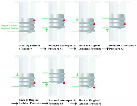

  在传统工艺中,预注射器在工作环境下灌注和堵塞。首先,把针头安装到注射器上,并将药品充入注射器。然后,把塞子推到注射器内液位线上部的针筒。针筒内的棒将塞子推入注射器,在产品和外部污染物之间建立了一道无菌屏障。
  Kinney说:“考虑到众所周知的当今强效药的更小剂量,使用这种传统的灌注和阻塞法,注射器内的顶部空间是不能接受的。”
  Kinney说:“首先,在某种情况下,注射器内的残余空气能够降低气压,使塞子“浮起”到注射器有菌区。”
图示为周围的气压变化造成的这种顶部空间气泡的R 20;弹簧式”现象会引起上浮塞子可能将污染物在落回时带到无菌区。
  图4:图示为周围的气压变化造成的这种顶部空间气泡的R 20;弹簧式”现象会引起上浮塞子可能将污染物在落回时带到无菌区。
  当降低的气压恢复或接近原注射器灌注和阻塞的气压时,塞子又“落回”或返回原位。这种顶部空间气泡的“弹簧式”现象会引起上浮塞子可能将污染物在落回时带到无菌区。例如:当注射器通过空气或在高处搬运时,这种情况可能发生(见图4)。

  无泡灌注涉及到两步在线灌注工艺。第一步(在线真空灌注)一个吸杯放置在注射器上方,将空气从注射器和针管中抽出。在此阶段,药品挤入注射器,代替原先的空气。
  已灌注和未塞住的注射器经过标注进入下一个灌注阶段(在线真空堵塞)吸杯再次用来抽真空,除去药品的所有气体和药品表面上方残留的空气。此时,嵌入塞子,释放真空,使用不同的压力将塞子推进,并与药品直接接触,清除顶部空间的气体,完成一个无泡容器。
