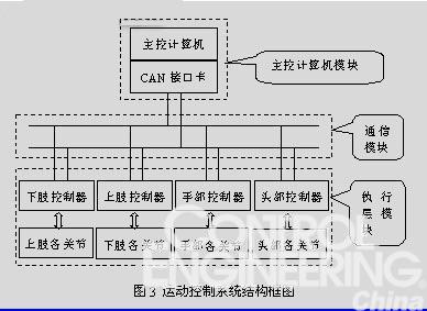

  根据以上要求,我们设计了一种基于CAN现场总线的新型控制结构。整个控制系统采用集中管理分散控制的方式,按照控制系统的结构和功能划分为三层:组织层、协调层、执 行层。其中,组织层由机器人本体外的一台工作站组成,主要负责实现人机交互、无线通讯、语音、视觉以及宏指令生成等功能,属于智能控制范畴,本文不做深入探讨;协调层和执行层都集成在机器人本体上,完成具体的控制任务,属于物理控制范畴,是我们通常意义上的控制系统,其具体结构如图3所示。
  1、主控计算机模块
  主控计算机要求体积小、运算速度快,通常采用小板工业控制计算机,同时配备液晶显示器和自制专用功能键盘,主要完成在线运动规划、动作级运动控制、语音交互控制、视觉导引控制以及人机交互等功能。它接受本地传感器的信息,根据一定的控制算法和任务要求,实时生成关节轴系的任务规划数据并通过数据传输总线送至各底层运动控制器。
  2、通信模块
  主控计算机和各控制器之间采用CAN总线进行通信。CAN(Controller Area Network)总线是应用最为广泛的一种现场总线,也是目前为止唯一有国际标准的现场总线。相对于一般通信总线,它的数据通信具有突出的可靠性、实时性和灵活性。其特点主要有:
  (1)CAN总线为多主方式,网络上任一节点均可在任意时刻向其它节点发送数据。
  (2)CAN总线上的节点可以通过标识符分成不同的优先级,满足不同的实时要求。
  (3)CAN总线采用非破坏的总线仲裁技术,低优先级节点不影响高优先级节点的发送。
  (4)CAN总线节点在40m内通信速率最高可达1MBPS。
  (5)CAN总线上的节点数在标准帧格式下可达到110个,扩展帧格式下几乎不受限制。
  (6)报文采用短帧格式,传输时间短,出错率极低。
  (7)CAN总线通信介质可选用双绞线,其结构灵活,连接方便。
  CAN总线的以上特点使之十分适用于机器人控制,鉴于此,本文选用CAN总线作为机器人控制系统的通信工具。具体连接方式为:主控计算机通过CAN总线接口卡连接到总线上,各运动控制器也都通过总线收发器挂接到总线上,而且可以根据实际情况增减数目。由于CAN总线只用两根线进行通信,大大降低了系统连线的复杂程度,同时增强了系统的可靠性能。
  (3)执行层模块
  执行层处于整个控制系统的最底层,由不同类型的控制器组成,主要用来控制各运动关节轴系的具体执行过程。由于各运动关节电机的型号不同、承载的重量不同,对控制精度的要求也不同,我们分别为之设计了不同的运动控制器。
  ①开环DSP运动控制器
  头部和上肢负载重量较轻,因此采用开环DSP运动控制器来对头部和上肢各关节进行控制。这些控制器不需要采样和反馈,直接接收主控计算机发来的控制命令,然后生成相应的执行命令发给各关节轴系,使之转到相应角度。
  ②开环MCU运动控制器
  手部各个关节体积和质量都很小,故采用开环MCU运动控制器来进行控制。这些控制器采用MCS-51单片机作为处理器,可以直接嵌入到手掌内,它们接收主控计算机的控制命令,利用其IO引脚产生需要的多路脉冲控制信号,控制手部各关节的运动。
  ③闭环DSP运动控制器
  腿部所有轴系均由直流减速驱动型电机构成,带零位检测、码盘和电位计反馈以及多维力/力矩传感器,结构复杂、控制难度大、精度要求也高,故采用闭环DSP运动控制器。这部分是整个控制系统的关键,也是我们研究的重点。
  (4)控制系统流程
  整个控制系统的具体流程为:系统开始运行并完成初始化工作;主控计算机根据规划和计算向底层控制器发送控制命令,底层控制器接收到命令后,结合各传感器反馈的信息,通过一定的控制算法生成相应的执行命令并发送给各关节执行轴系,同时把底层轴系的运行情况上传给主控计算机,主控计算机根据新的情况再产生新的命令发送给各控制器,如此反复。这事实上是两个闭环反馈过程,底层控制器通过传感器与各关节轴系之间进行小循环反馈,主控计算机通过各控制器与各关节轴系之间进行大回路反馈,这样可以使机器人具有更多的“智能”,更好的进行离线实时控制。
  主控计算机每秒钟向底层控制器发送200组数据,底层控制器向主控计算机反馈同样数目的数据,而CAN总线的最大通信速率可以达到几千帧/秒,完全可以满足控制的要求。
