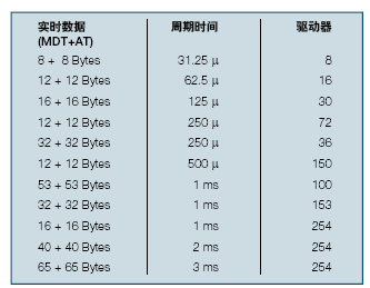

周期时间和SERCOS III中可能出现的驱动器数量之间的关系
  重要的不只是最好的周期时间,还要考虑你所应用一定的轴数量时能得到的周期时间。举例来说,在这里就是周期时间和SERCOS III中可能出现的驱动器数量之间的关系。

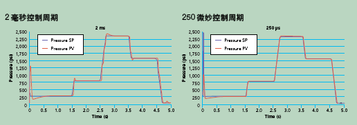

控制周期从2 毫秒变化到250 微妙时,追踪注塑过程压力值能力的显著提高
  当你试图控制一个像注塑一样的快速过程时,即使微小的一点周期时间优势也能带来很大差异。这个图表显示的就是控制周期从2 毫秒变化到250 微妙时,追踪注塑过程压力值能力的显著提高。
  但他马上又补充说,在高速注塑的应用中,即使看似微小的周期时间也能造成很大的差异。Husky公司对机械控制的目标不仅是控制机器的机械元件的执行,还要控制注塑过程。要做到这点,Husky的控制算法就必须从机器的表现中推断塑料熔体的状态,即温度、压力、剪切状态等。“当你控制这样一个快速过程时,每一微秒都很关键。”他说。
  所以,当Husky公司开始为其高速制瓶和包装机械建立一个新的控制架构时,Choi选用了EtherCAT作为新的通讯总线。Choi介绍说“我们现在正在安装EtherCAT,利用EtherCAT,Husky就能够在过程控制系统中看到快如100微秒的反应时间。”Husky选用EtherCAT并不只是为了网络通讯的速度,还因为它能在不使用交换机或其他会增加总体反应时间硬件的情况下快速处理其独有的数据包。从采用EtherCAT减少响应时间的结果来看,仅节约材料一项,每年每台机器即可节省182000美元的成本。

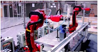

工业机器人
  工业以太网正在开发新的控制性能。比如,当B&R工业自动化公司在通用目的运动控制器中增加机器人技术和CNC功能时,他们就采用了ETHERNETPowerlink 作为通讯总线。
