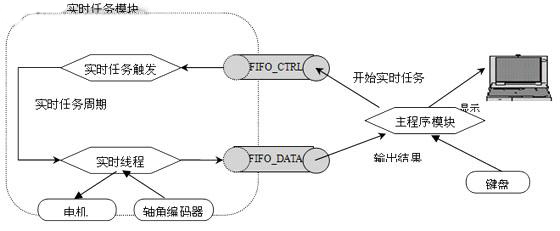

  运动控制子系统采用了RT-Linux(Real Time Linux)实时操作系统,其软件结构如图4所示,主要包括两个模块:主程序模块、实时任务模块,主程序模块是linux应用程序,实时任务模块是RTLinux下的实时进程。两个模块也是两个进程,通过管道(FIFO)进行通讯等。
  图4 BHR1运动控制系统的软件结构
  实时任务主模块包括两部分:周期性执行的实时控制循环(即实时线程)和实时任务触发器。实时线程的周期性执行是由一个循环实现的。该循环主要完成两大功能:机器人运动控制、与各电机相连的轴角编码器的信息采集。实时任务周期为3毫秒。实时任务周期是根据D/A通道处理时间和码盘计数器读取时间,以及传感器信息获取时间确定。
  主程序模块与一般的Linux应用程序没有区别,它主要有以下几个功能:与信息处理系统通讯;向实时任务传送控制参数;实现人机交互,即将从实时任务传过来的电机转动数据和传感器数据输出到监视器上,同时将通过键盘输入的控制信号,实际上主程序模块主要实现控制台的作用,可以称之为控制台程序。

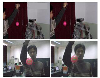

  在运动物体跟踪实验中,红色小球作为目标在机器人的视野中做单摆运动。为了验证基于多图像信息的目标识别算法,背景中放置了红色的方块和一个绿色的小球。实验结果如图5所示,第一行图像是实验场景,第二行图像是左摄像头的视频序列,结果表明彩色目标运动速度小于0.3m/s时,机器人头部仍可以很好地跟踪目标的运动,并使其始终位于左侧摄像机所采集到图像的中央位置。在复杂的非结构环境的室内背景下,利用单一的图像信息,系统很可能会跟踪失败。相同背景下,单一的颜色信息不能将红色的小球和背景中的红色方块区分开来。
  图 5 复杂背景下彩色目标跟踪实验

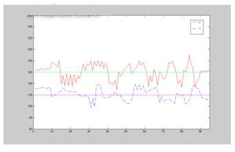

  图6显示了红色小球运动状态时的跟踪过程,图中的数据为实际数据的1/10抽样。可以看出,在X轴方向上,目标质心坐标到图像中心的偏差在±30个像素以内,在y轴方向上,目标质心坐标到图像中心的偏差在±20个像素内。实验说明在物体的运动过程中,跟踪系统能够实时跟踪物体并将物体的质心保持在左眼摄像机的中心。
  图6 目标在X、Y方向上的跟踪误差(像素)
