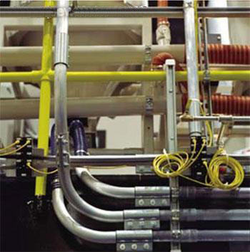

  使用本地机架式I/O系统需要生产商在厂房后面每个I/O设备上都要安装电缆(把它们连接到中央控制面板上),而I/O系统到控制面板的距离往往要超过180m。以一个中等规模的生产企业为例,假设该企业的厂房面积为18 000m2,有24台注塑机,36个输送料斗,3台真空泵。每个料斗至少需要5条电缆连接本地I/O模块,每条电缆还需要专门的保护套管以避免受到环境的污染。这样挂在支架上的管线的直径肯定要超过25.4mm,甚至达到102mm,从而提高了安装成本。更为严重的是,当某个带线缆的设备出现故障时,维修人员必须从众多的线缆中找出存在问题的那一根,然后再修理。显然,这样做既费时又费力,大大增加了维修成本。另外电缆的成本也不容忽视,按每英尺电缆 $1计算,仅电缆的成本就至少需要$60 000。

  AEC的这种新型真空物料传送系统,能够控制50个料斗和7个泵,可将注塑成型或挤出成型所需的粒料从大型的储存箱里输送到固定在每个机器上的料斗里。网络中的每个料斗都通过DeviceNet KwikLink扁平网线连接到信号控制器和电源箱。ArmorBlock MaXum I/O系统通过1个支架固定在扁平线缆上,而支架可以直接固定在厂房中现有的真空线路上,从而无需导线或机械支撑结构。同时I/O系统也不需要任何保护性围栏。

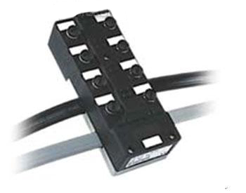

  ArmorBlock MaXum I/O系统是齐全的独立的设备包,包括8个或16个I/O点,通过12mm的微小快速断开连接器接入系统,DeviceNet通讯接口和电源安装在密封套管里。

  设备平台网络的发展减少了物料输送系统的安装时间,而且不需要使用中继器。这种 ArmorBlock MaXum I/O系统可以固定在现有的真空线路上,密封的套管里带8个或16个通讯点和电源

  网络的心脏部件是Allen-Bradley ArmorBlock MaXum I/O 。连接网络的KwikLink扁平电缆不需要任何护套管或机械支撑装置。
