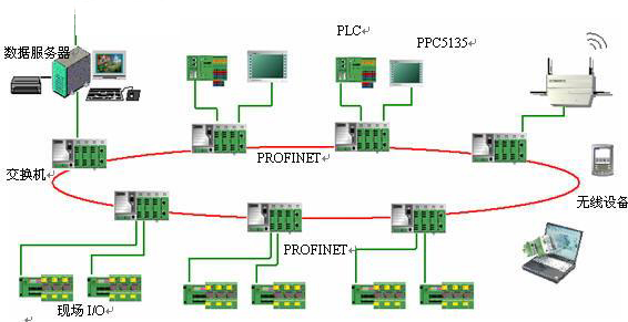

  PROFINET交换机构建冗余光纤环网,各工艺段的电气设备不再按物理划分,全部就近接入工业以太网PROFINET。各工艺段的逻辑结构在组态时完成,与硬件位置无关。
  现场操作员终端通过PROFINET与所有控制段PLC通讯,实现对相关控制段设备的授权监控,同时还通过PROFINET与生产管理层连接,直接从生产管理层获得生产作业计划、批次任务、配方参数等生产数据,并将相关生产段的生产信息传递给生产管理层。
  数据服务器同样通过以太网接入工业以太网PROFINET,采集相关数据。无线以太网交换机可以使工程师的无线设备便捷地连入网络开展工作。

  传统的现场总线控制系统,要求同一工艺段的电气器件必须通过总线电缆直接相连。工业以太网PROFINET无此要求,只需就近将电气器件接入交换机,在组态时就可完成逻辑结构的构建。因而在此要求打破旧有的思维,依据信息网络的优势来完成网络构建。
  新的工业以太网PROFINET控制系统,带来一个问题,大量的设备直接连在网络中,导致大量的数据包充斥网络,造成通讯效能下降。解决办法就是使用VLAN(虚拟局域网),即在交换机中启动VLAN功能(参见具体产品说明书),将逻辑上属于同一工艺段的电气器件划归同一个VLAN。
