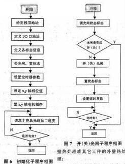

  3.2.2 初始化子程序框图
  初始化子程序框图,如图6所示。其中,置电机相序是将静止的电机锁定在指定的相序,加工速度是由用户在实际加工过程中,根据激光器的功率,加工工件的衬料随时设定的,由PC机输入,再由PC机传送给单片机。
  .2.3 开(关)光闸子程序框图
 开(关)光闸子程序框图
  开(关)光闸子程序框图如图7所示。激光器的光闸是气动元件来开(关)的,所以开(关)的信号送出后,需要一段延时,以确保光闸完全开(关)后,再进行其他的操作。注意:对同一激光器,开光闸和关光闸的延时是不一样的,对不同的激光器,延时也是不一样的,需作调整。
