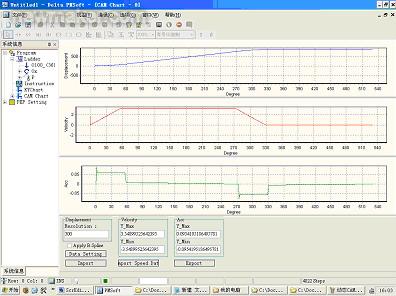

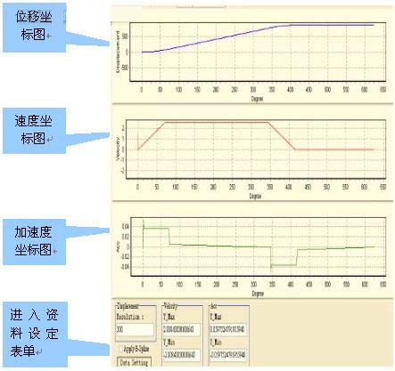

  下图是电子凸轮设定的软件界面。
电子凸轮设定的软件界面

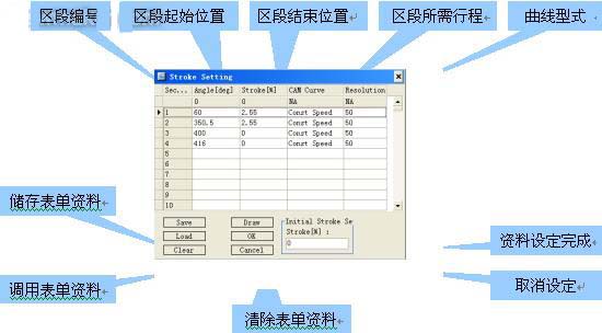

  在软件中我们可以清楚地利用图形方式设定、修改电子凸轮曲线。当我们点击进入资料表单设定按钮时会弹出下面的区段设置表。使用者需先设定Start Ang, End Ang, Stroke以及透过下拉式选单选取CAM curve(具有连续、正弦、匀加速等6种曲线,并可加入其它标准曲线和自定义曲线),在设定完成后按下Setting completed按钮, 即可在主画面绘制位移, 速度, 加速度坐标图:

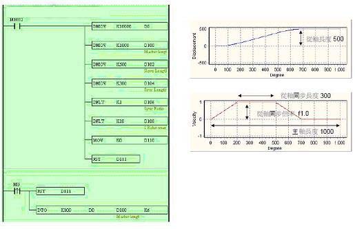

  下图是以高速肥皂切割机为例的电子凸轮曲线图,采用程序自动生成,以下是自动生成CAM表的相关参数。
  D0=k10000 _ 建立飞剪CAM data
  D101..D100 _ 整数格式主轴长度,
  D103..D102 _ 整数格式从轴长度
  D105..D104 _ 整数格式从轴同步长度
  D107..D106 _ 浮点格式从轴同步倍率
  D109..D108 _ 浮点格式从轴最高倍率限制
  D110 _ 曲线选择(0 const speed,1 const Acc,2 SingleHypot,3 Cycloid)
  D111结果(0 ok, 1 条件无法满足, 2 CAM长度不足)
  计算主从轴关系算式:

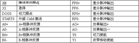

  1、 系统I/O表
        DVP-20PM00D
系统I/O表

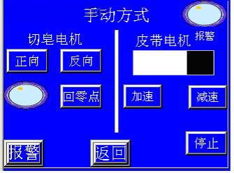

  (1)手动操作画面:
手动操作画面
  实现调机时的手动调整,同时可通过“回原”按钮将从轴回归机械原点,便于操作。

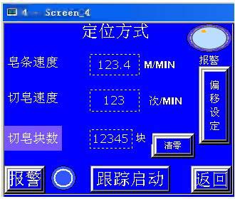

  (3)定位方式画面
定位方式画面
  主要用于读取定位时的皂条速度、皂条块数等参数,以及定位激活的控制。

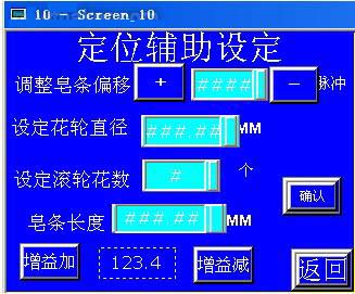

  (4)参数设置画面
参数设置画面
  主要用于设置压花轮直径,花数,印花时起步的偏差调整,以及皮带自动跟踪的增益。

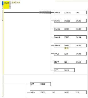

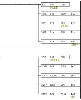

  3、 程序设计
  程序设计的关键在于CAM表参数的自动计算以及CAM表的生成。
  参数计算梯形图如下:
参数计算梯形图
  CAM表的生成在前面已重点介绍,以下是实际程序,以及变换定长,印花轮外径的CAM截图。
