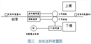

  3.3自动送料装置主要由图三所示的结构组成,⑴光电传感器1#主要反馈进入压力机工作区域的钢带存在状况,如:余料、缺料等;⑵伺服电机经齿轮箱向下导料辊传递输送动力,齿轮箱的传动比i(如i=11的设计选型)和电机的转速决定该系统送料定位速度;⑶旋转编码器测出上导料辊(被动送料及被动测量点)通过与板料间的运动传递的位置信号⑷机械抱闸实现定位后的位置固定;⑸光电传感器2#实现压力机的工作控制要求的位置信号的传递;⑹上下模实现在线孔位的冲压;要求压力机冲压吨位配套、机床或模具精度的配套等。
  3.4具体的每模送料步距量值的大小由PC设置相应的记数脉冲数或长度转化值比较决定,并由与上导料辊相联的角编码器被动测量反馈相协调(由程序设定),从而实现冲压板料的可调整、高精度、无积累误差的步距送料冲压,累积误差由程序中设置的误差补偿算法或人工在线修正等手段处理,确保货架立柱的高品质孔位距离,实践证明很实用。
自动送料装置图
  3.5设备系统中的自动送料装置克服了货架立柱预开平钢带人工送料的缺点,具有操作简单、工作可靠、控制精度高等特点,可大大提高劳动生产率,配合高速高精度压力机可实现70次/分的工作频率,工作压力达到2500KN以上,其可组成独立的运行系统。

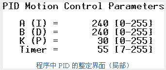

  5.3PID系统参数的整定:主控微机向控制卡发送PID参数,看给定的参数是否符合控制系统的要求,该过程需用在线参数整定实现。参数整定的主要任务是确定K(P)、A(I)、B(D)及采样周期Timer,比例系数K(P)增大,使伺服驱动系统的动作灵敏、响应加快,而过大会引起振荡,调节时间加长;积分系数A(I)增大,能消除系统稳态误差,但稳定性下降;微分控制B(D)可以改善动态特性,使超调量减少,调整时间Timer缩短。具体整定过程需要根据数字位置环的PID器改进控制算法以及参数整定方法来制定现场的适应参数和现场的实际调整设定,并根据不同的产品或负载情况分别整定,否则易形成位置控制过程的振荡现象。如图设计程序中设置的开放式调整。
设计程序中设置的开放式调整
