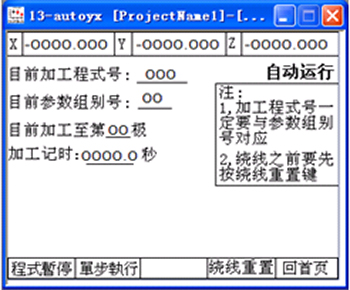

  自动模式:
  在自动模式下,当程式正在运行时,可以观察到目前的各轴的行进情况,目前的加工程式号,参数组别号,当前加工至第几极,以及完成一个工件所需时间。并且可以根据自己的需要,可以实现程式暂停、单步执行。
自动模式画面
  图6 自动模式画面

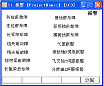

  报警画面:
  当出现报警故障出现时,系统会自动停止运行,并且画面会进入到报警画面,故障警号会反白显示出来。只有当把故障排除后,才可以执行其他动作。
报警画面
  图7 报警画面

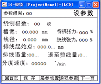

  设参数功能:
  在此功能下,客户会根据实际的工件需要设置相应的参数,并且保存于当前的参数组别下,共可以保存12个工件参数,有6页画面的参数可设。客户也可以根据自己的需要,将参数读出来。
参数设定画面
  图8 参数设定画面

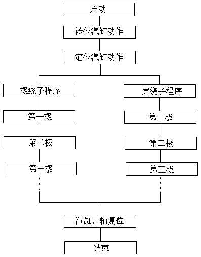

  急停:
  当设备在使用时,出现任何问题时,按下急停,即可阻止危险动作的发生。松开急停后,系统会按规定的动作程序执行归位。以下为动作流程图。
急停松开后动作流程图
  图9 急停松开后动作流程图
  程序见主控制程式。

  极绕与层绕功能的实现:
  不同的工件要求不同的绕制方式,目前有两种:极绕和层绕。极绕根据每个极的总匝数,实现自动排线,自动分层,直至绕制完成。层绕要求每个层的匝数可设,根据总匝数分成好多层,一般线径较粗的用此方式加工。程序见主控制程式。
  工件程式的编制:
  由于每个工件的极数,绕制方式,以及每个汽缸的动作顺序都有可能不一样,所以要求可以用G代码编写出来,这样从而可以节省不必要的环节,大量节约时间。工件程式的存储个数可以达到900多个,完全可以满足所有工件形式的加工。
 主程序控制流程图
  图10 主程序控制流程图

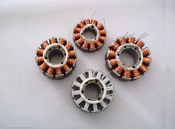

  五、结束语
 加工成品图
  图14 加工成品图
  该数控定子绕线机控制方案具有控制精度高,系统稳定性强,用户操作灵活的特点,为利用中达CNC系统和台达伺服在绕线机行业上的典型案例。
