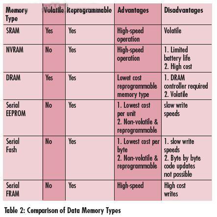

  针对非易失性存储器要求,串行EEPROM器件支持I2C、SPI或微线(Microwire)通讯总线,而串行闪存通常使用SPI总线。由于写入速度很快且带有I2C和SPI串行接口,FRAM在一些系统中得到应用。表2比较了各类数据存储器的优缺点。
比较了各类数据存储器的优缺点

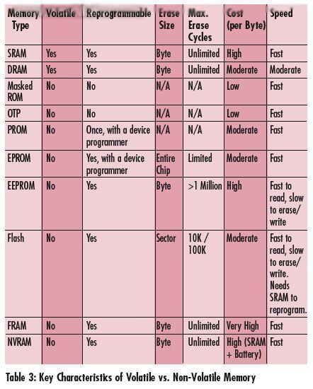

  表3总结了本文提到的各类存储器的特性。需要注意的是,不同类型的存储器的适合情况不同,每种类型都有自己的优点和弱点,所以逐项比较并非总能得到有意义的结果。
各类存储器的特性
