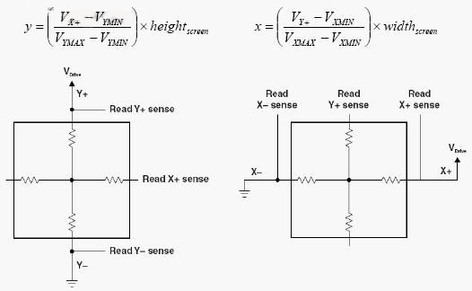

  八线电阻式触摸屏的结构与四线类似,所区别的是除了引出X- drive,X+ drive,Y- drive,Y+ drive四个电极,还在每个导电条末端引出一条线:X- sense,X+ sense,Y- sense,Y+ sense,这样一共八条线。八线电阻式触摸屏工作时,首先测量导电条电压:
  · 在Y+电极施加驱动电压Vdrive, Y-电极接地,分别测出Y+ sense和Y- sense 的电压,分别记为VYMAX和VYMIN,
  · 在X+电极施加驱动电压Vdrive, X-电极接地,分别测出X+ sense和X- sense 的电压,分别记为VXMAX和VXMIN
  然后计算触点的X,Y坐标,分为如下两步:
  1 计算Y坐标,在Y+电极施加驱动电压Vdrive, Y-电极接地, X+做为引出端测量得到接触点的电压。
  2 计算X坐标,在X+电极施加驱动电压Vdrive, X-电极接地, Y+做为引出端测量得到接触点的电压。
八线电阻式触摸屏的结构

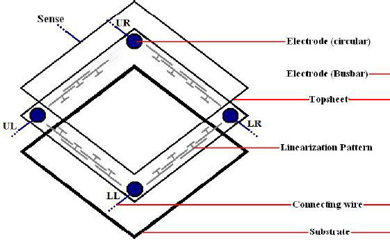

  针对四线电阻式触摸屏的缺点,五线电阻式触摸屏采用的结构是,将X,Y电极都做在附着在玻璃基板上的ITO层,而上层的ITO只作为活动电极。底层ITO的X,Y电极从四个角引出UL,UR,LL,LR,加上上层的活动电极,这样一共五条线。五线电阻式触摸屏的优点是玻璃基板比较牢固不易形变,而且可以使附着在上面的ITO充分氧化。玻璃材质不会吸水,并且它与ITO的膨胀系数很接近,产生的形变不会导致ITO损坏。而上层的ITO只用来作为引出端电极,没有电流流过,因此不必要求均匀导电性,即使因为形变发生破损,也不会使电阻屏产生“漂移”。
五线电阻式触摸屏

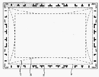

  五线电阻式触摸屏的电极不能像四线电阻屏一样,由导电条从四边引出,那样会造成短路。电极被分散为许多电阻图案分布在触摸屏四周,然后从四角引出,这些图案的作用是使触摸屏X,Y方向电压梯度线性,便于坐标的测量。
五线电阻式触摸屏结构

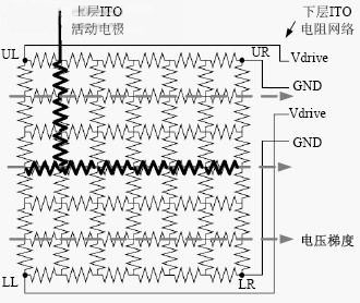

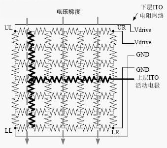

  五线电阻式触摸屏工作时,UL施加驱动电压Vdrive,LR接地,测量触点X,Y坐标分为如下两步:
  1 计算Y坐标,在UR电极施加驱动电压Vdrive, LL电极接地, 活动电极做为引出端测量得到接触点的电压。
  2 计算X坐标,在LL电极施加驱动电压Vdrive, UR电极接地, 活动电极做为引出端测量得到接触点的电压。
五线电阻式触摸屏工作时
五线电阻式触摸屏工作时
五线电阻式触摸屏工作时
