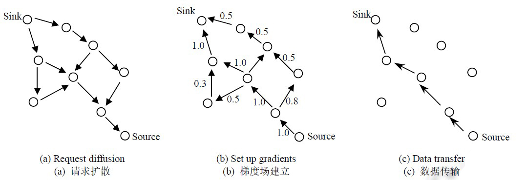

  (4) 定向扩散(directed diffusion)[2]
  定向扩散模型是Estrin等人专门为传感器网络设计的路由策略,与已有的路由算法有着截然不同的实现机制.节点用一组属性值来命名它所生成的数据,比如将地震波传感器生成的数据命名为Type=seismic,id=12, timestamp="02".01.22/21:10:23,location=75.80S/100.120E.Sink节点发出的查询业务也用属性的组合表示,逐级扩散,最终遍历全网,找到所有匹配的原始数据.有一个称为“梯度”的变量与整个业务请求的扩散过程相联系,反映了网络中间节点对匹配请求条件的数据源的近似判断.更直接的方法是节点用一组标量值表示它的选择,值越大意味着向该方向继续搜索获得匹配数据的可能性越大,这样的处理最终将会在整个网络中为sink节点的请求建立一个临时的“梯度”场,匹配数据可以沿“梯度”最大的方向中继回sink节点.图3描述了定向扩散模型的工作原理.
定向扩散路由原理
  Fig.3 Principle of directed diffusion routing
  图3 定向扩散路由原理
