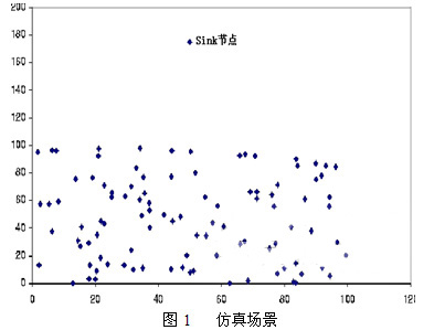

仿真平台
  在仿真环境中,作者使用100个无线传感器节点和1个固定位置的Sink节点以实现NBLEP路由协议,无线传感器节点随机分布在100 *100的平面区域内,Sink节点远离感知区域,场景如图1所示。每个无线传感器节点的初始能源为2J,数据包大小为500Bytes,元数据大小为25Bytes。

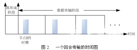

一个回合传输的时间图
  根据无线传感器之间、无线传感器与Sink节点之间接收、发送器距离的不同,会使用自由空间传播和多路衰减模型两种不同的模型。如果接收、发送器之间的距离小于某个临界值时,使用自由空间模型;如果接收、发送器之间的距离大于某个临界值,则使用双路径模型。模型类型直接决定了节点间的传输功率,传输功率就是接收的阈值Pr-thresh和发送、接送器之间距离d的函数。
  由于不同类型节点之间,不同距离通信采用不同的传输模型,因此NBLEP路由协议完美实现了低功耗、分层次的性能。而多路由维护、协商机制则体现在报文结构的设计中。图2显示了一个回合传输的时间图,包括簇形成阶段和数据传输阶段,簇形成阶段较短,数据传输阶段用时很长,在数据传输阶段中簇内普通节点向簇头节点传输数据,簇头节点进行数据处理后,再向Sink节点传输。

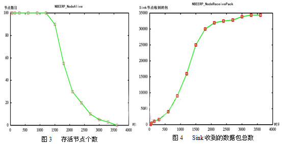

  此处以其中一次测试的结果为例来进行说明:
  由图3可以看出,随着时间推移,由于能源的消耗,节点逐渐死去。其中0秒-2100秒期间,作者采用集中式成簇算法;1200秒-2100秒期间,大量节点能源耗尽而死,在2100秒时,存活节点只剩余30个(占节点总数的30%),因此2100秒-3600秒,作者开始转而采用分布式成簇算法;采用该算法后,节点死亡速度大大减缓,说明分布式成簇算法有效地延长了整个网络的生命周期。
  再由图4可以看出,在0秒-2100秒期间,作者采用集中式成簇算法;由于Sink节点清楚的了解全局拓扑,形成了有效的簇类,所以Sink节点接收到的数据包迅速增长。2100秒以后,从图3可知,由于节点大量死亡,开始转而采用分布式成簇算法,节点之间自己选举产生的簇类不如Sink节点产生的簇类有效,再加上节点继续死亡,Sink节点接收到的数据包增长相对缓慢。
存活结点个数
  由上述仿真结果可以证实NBLEP路由协议使得整个网络在较低的能耗水平下获得较高的吞吐量,获得较长的生命周期。
