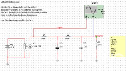

设置输出
输出用布置在需要进行分析处理的节点上的探针表示。这些探针及其所采用的名称指定了相应的自动化应用——将从原理图中采集仿真数据的节点。
放置和识别探针的步骤包括:
选择仿真>>仪器>>测量探针。
将该探针与电路中感兴趣的节点相连接(如下面的输出所示)。
双击该探针。
选中显示键。
在RefDes部分,键入该探针的名称。对电路的输出而言,output通常是一个合适的名称。

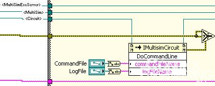

完成电路设置后,就该开始实现该仿真的自动化了。自动化是基于Active-X实现的,而且,这些Active-X控件支持您与C、Visual Basic和LabVIEW等编程语言连接,并从Multisim原理图或Multisim仿真采集数据。
下面我们看到的LabVIEW中的一小部分代码是基于Active-X实现与Multisim的连接。

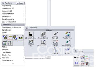

LabVIEW Multisim连接工具包(β版)是一组面向Multisim自动化API的封装程序。各种函数,如打开、关闭和查看电路的函数,以及运行、暂停和停止仿真的函数,均已包含在VI中。这就意味着可以利用标准的LabVIEW编程实现自动化,而不是必须访问Active-X控件(如上所示)。
如欲下载和安装该连接工具包,敬请访问ni.com/labs按照相关说明下载。
如果成功安装,您可以在连接函数选板(如下所示)内看到LabVIEW Multisim连接工具包,并可以通过函数>>连接>>Multisim选中该工具包。

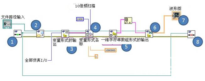

下面我们可以看到关于如何设置AC分析的一个小型范例。其代码几乎完全是基于上面提到的LabVIEW Multisim连接工具包VI。您将注意到LabVIEW实现编码的方式是基于从一个函数到另一个函数的“数据流”的。通过仅选择一些基本的连接VI,您就可以采集仿真数据。
该代码的基本流图从左至右,执行下列功能:
连接至Multisim自动化API(Multisim连接选板)
基于“文件路径输入”数据打开一个Multisim文件(文件管理选板)
枚举电路内的各种输入与输出(I/O配置与控制选板)
执行AC分析(仿真控制选板)
等待AC分析的结束(仿真控制选板)
获取分析的输出数据(I/O配置与控制选板)
显示仿真数据
关闭与Multisim自动化API的连接(Multisim连接选板)

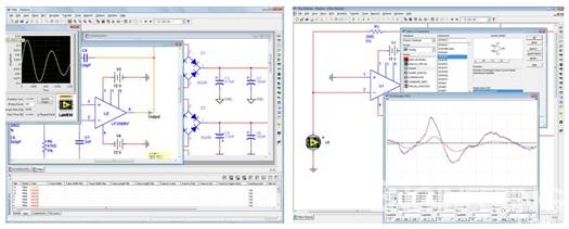

仿真与验证
凭借LabVIEW所提供的与硬件的直接连接,可以方便地在单个环境中采集真实测量数据和仿真测量数据。两组测量数据利用同一个接口,LabVIEW可以用于比较仿真测量数据和真实测量数据,以验证一个物理原型系统相对于仿真结果的性能。
这体现了一种非常简单却很强大的基于最初设计规范来标定原型系统的性能的方式。这就是所谓的集成设计与测试。

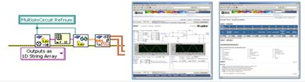

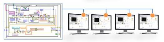

在线仿真
对于组件在线评估等应用,SPICE仿真是一款旨在提供关于器件选择的有力分析的强大工具。传统意义上,SPICE并不能够利用于网络,但是,通过LabVIEW的连接特性,可以利用LabVIEW的网络服务将仿真在网络上实现。例如,模拟设备公司实现了在线的ADIOpAmpSim网络应用,该应用利用Multisim仿真支持工程师们从300只不同的OpAmp中挑选其一并评估该OpAmp的性能。
在网络上实现仿真这项功能是基于Multisim自动化API并以LabVIEW作为与仿真DLL连接的网络服务工具而实现的。
