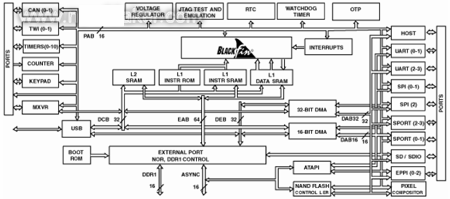

  Blackfin多媒体处理器的内部结构如图2所示。连通性通过许多串行接口(3个SPI、4个UART、4个SPORTS和2个TWI)以及一个 USB-OTG接口、一个ATAPI接口和一个SDIO接口提供。此外,它具有三个并行接口用于驱动显示屏、数码相机和另外一颗用于导航服务的处理器。两个CAN接口和一个MXVR接口可提供处理器与汽车内部总线之间的连接。
Blackfin BF549处理器的框图
  图2 Blackfin BF549处理器的框图
  汽车多媒体应用需要功能强大的处理器。BF549 Blackfin处理器的内部为32bit体系结构并且具有快速的双倍数据速率(DDR)存储器接口,它能够处理分辨率为WVGA(800×480)的视频数据。这意味着它可以控制要求严格的情况,例如处理同步的音频文件,并同时完成MOST网络服务和蓝牙通信。

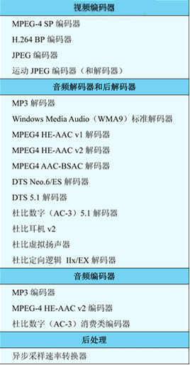

  除了纯粹的通信支持外,多媒体网关还可以处理几路数字格式音频文件的同步编码,这几路音频可以使用数字权利管理(DRM)。在未来,可以支持汽车中两个到三个独立的音频区域以满足所有乘客的要求。下表总结了最重要的音频编解码器。
