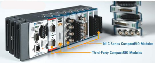

NI CompactRIO正是集成式嵌入式系统的一个实例
  图2、NI CompactRIO正是集成式嵌入式系统的一个实例

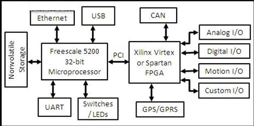

  NI CompactRIO集成式嵌入式系统架构,与图1所示的简单方框图极为相似。它使用了Freescale PowerPC微处理器运行VxWorks实时操作系统。PowerPC通过内部的PCI总线与FPGA相连接。此外,FPGA直接连接至各种模拟和数字 I/O模块,从而可以连接各种传感器、激励器以及通信总线,同时也允许开发人员设计自定义的模块。图2给出了NI CompactRIO集成式嵌入式系统示意图,图3是CompactRIO的系统结构图。
NI CompactRIO系统结构图
  图3、NI CompactRIO系统结构图
