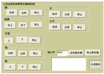

  其部分界面如图4所示:
服务器端界面
  图4 服务器端界面
  由图4可知,该服务端控制程序既可以由操作人员单击图中按钮实现本地端对七自由度机械臂的控制,也可以通过客户端发送相应信息由服务端响应后自动调用相应的函数实现对机械臂的控制。

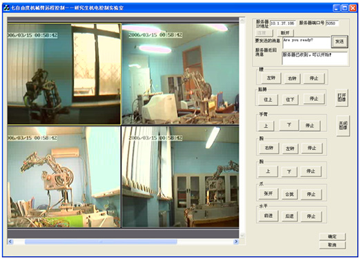

  本例中采用RILAN-F1004四路视频网络服务器,通过以太网将实时的图像通过网络传输。该服务器采用了先进的操作系统和视频压缩算法,使得图像传输更加流畅,并且显示更加清晰细腻;系统调度效率高,运行稳定可靠,支持通过Internet浏览器进行远程图像访问。由于用于操作控制的服务器端和视频服务器地址相互独立,为了便于远程操作和监控,把两个服务端的登录集成在一个客户端界面中。当服务器端启动服务器后,客户端首先可以通过Internet浏览器登录视频网络服务器,从图5中可以看到,位于机械臂不同位置的四路视频图像实时显示在界面的左侧;此时可以向控制服务器端发出请求,服务器端响应后,返回允许操作的信号,操作者即可根据右侧控制面板进行七自由度机械臂的远程控制,同时可以实时观察机械臂动作,图中所示为机械手抓住一小物体正准备释放。
