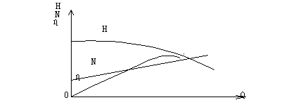

  (2)、离心泵在额定工况下运行的特性曲线
图2 离心泵特性曲线(β=90o)
  ⑴H—Q曲线:当转速为恒定时,表示离心泵压力与流量间的关系特性。
  ⑵N—Q曲线:当转速为恒定时,表示离心泵轴功率与流量间的关系特性。
  ⑶η—Q曲线:当转速为恒定时,表示离心泵的效率特性。
  从中可以看出,离心泵的轴功率和离心泵压力相交处即为效率最高点。

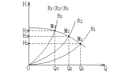

  (4)、通过改变离心泵的管网特性曲线来实现对离心泵的介质流量的调节
  通常的办法是通过调节挡板的开关程度来实现的,
    图3、不同管网的特性曲线离心泵流量的特性曲线
  如图所示。
  离心泵档板开度一定时,离心泵在管网特性曲线R1工作时,工况点为M1。
  离心泵挡板关小,管网特性曲线变为R2,工况点移至M2。
  离心泵挡板再关小,管网特性曲线变为R3,工况点移至M3。
  从上面的曲线分析,通过调节离心泵档板的开度,管网的特性参数将发生改变,输出流量发生变化,这样就达到了在定速运行时调节离心泵输出流量的目标。
  在调节离心泵流量的过程中,离心泵的性能曲线(H—Q曲线)不变,工况点沿着离心泵的性能曲线(H—Q曲线)由M1移到M2,特性曲线由R1变为R2,风机输出流量由Q1变为Q2。这时离心泵随着输出流量的减少,离心泵的压力相应上升。

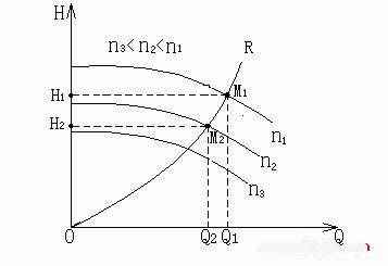

  在离心泵的管网特性不变情况下,改变离心泵的转速,使离心泵的特性曲线(H—Q曲线)平行移动,工况点将沿着管网特性曲线移动,达到调节离心泵流量的目的。
 图4、离心泵在不同转速时的特性曲线
  当离心泵转速为n1时,离心泵的压力-流量曲线与管网特性曲线R相交于M1点。
  当离心泵转速为n2时,离心泵的压力-流量曲线与管网特性曲线R相交于M2点。
  当离心泵转速降低,流量降低的同时,离心泵的压力也同时随之降低,这样,在调低流量的同时,离心泵内部压力也随之下降,具有极好的节电效果。

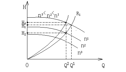

  (6)、采用改变离心泵转速调节流量与采用改变离心泵档板调节流量消耗功率的差值
  采用改变离心泵转速和改变管网特性进行离心泵输出流量的调节,在调节相同流量的时候,其离心泵的特性曲线(H—Q曲线)变化不同,二种调节方法的运行工况点也不同其运行的对比图如下
  图5、离心泵转速调节与档板调节的特性曲线对比
  ●在额定流量Q1时:
  离心泵档板为额定开度,其管网特性曲线为R1,离心泵转速为额定转速,其特性曲线为n1,此时离心泵处于额定出力的状态,转速调节和档板调节的工况点重合,处于M1点,此时两种调节方式的消耗轴功率是相同的。
  ●在运行中需输出流量Q2时调速运行离心泵消耗轴功率:
  调节离心泵转速将流量调为Q2,这时离心泵的特性曲线(H—Q曲线)平行下移,工况点处于M2点,离心泵压力变为H2。其消耗的轴功率为:
  ●在运行中需输出流量Q2用档板调节流量时离心泵消耗轴功率:
  调节离心泵档板改变管网特性,将流量调为Q2,这时离心泵的特性曲线(H—Q曲线)不变,管网特性曲线由R1变化到R2,与n1时的离心泵特性曲线相交于M3,此时离心泵为Q2,压力为Hf,在曲线上看出,Hf>H1,虽然流量下降了,但是压力却上升了,其消耗的轴功率为
  ●用速度调节流量时压力的变化
  H2 = H1( n / n0 )2( ρ / ρ0 )
  ●用档板调节流量时压力的变化
  Hf > H1
  ●档板调节与转速调节消耗轴功率的差值:
  由于在运行时,用转速调节流量时, H2 << H1,在工程计算中定义:
  Hf ≈ H1
  档板调节与转速调节消耗轴功率的差值:
  将 H2 = H1( n / n0 )2( ρ / ρ0 )与Hf ≈ H1 代入上式可得:
  △ P ≈ P3 [1 - ( n / n0 )2( ρ / ρ0 )]
  从而得出用转速调节流量比用档板调节流量要节约按转速变化的平方系数的能量。

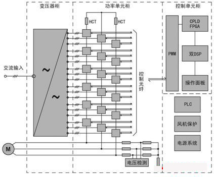

  (1)高压变频器的构成:
  多电平单元串联高压变频器是由十八个相同的单元模块构成,每六个模块为一组,分别对应高压回路的三相,单元供电由移相变压器进行供电,原理图如下:
 图6 高压变频器内部结构图

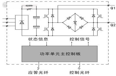

      (2)功率单元构成:
  功率单元是一种单相桥式变换器,由输入切分变压器的副边绕组供电。经整流、滤波后由4个IGBT以PWM方法进行控制,产生设定的频率波形。变频器中所有的功率单元,电路的拓扑结构相同,实行模块化的设计。其控制通过光纤发送。原理框图如下所示:
  图7 功率单元原理框图
  来自主控制器的控制光信号,经光/电转换,送到控制信号处理器,由控制电路处理器接收到相应的指令后,发出相应设的IGBT的驱动信号,驱动电路接到相应的驱动信号后,发出相应的驱动电压送到IGBT控制极,操作IGBT关断和开通,输出相应波形。
  功率单元中的状态信息将被收集到应答信号电路中进行处理,集中后经电/光转换器变换,以光信号向主控制器发送。

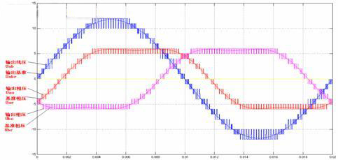

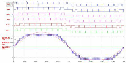

  高压变频器的每个功率单元相当于一个三电平的二相输出的低压变频器,通过叠加成为高压三相交流电,以6KV变频器为例,论述:6KV输出电压的变频器,每相有6个功率单元相串联。单元的输入电压为三相600V,输出则为单相577V,单元相互串联叠加后可输出相电压3464V。当变频器输出频率为50HZ时,相电压为13阶梯波,如下图所示。图中UA1 … UA6分别为A相6个功率单元的输出电压,叠加后为变频器A相输出电压UA0。图中显示出了生成PWM控制信号时所采用A相参考电压UAr,可以看出UA0很好地逼近UAr。UAF为A相输出电压中的基波成分。
  图8 相电压回路叠加波形
  由于变频器中点与电动机中性点不连接,变频器输出实际上为线电压,由A相和B相输出电压产生的UAB输出线电压可达6000V,为25阶梯波。如下图所示,为输出的线电压和相电压的阶梯波形,UAB不仅具有正弦波形而且台阶数也成倍增加,因而谐波成分及dV/dt均较小。
  图9 线电回路叠加波形
