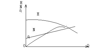

  (1)风机运行特性:
  离心式风机,其属于平方转矩类型的负载,在额定转速运行的特性曲线如图:
  图2  离心式风机特性曲线(β=90)
  H—Q曲线:当转速为恒定时,表示风压与风量间的关系特性。
  N—Q曲线:当转速为恒定时,表示功率与风量间的关系特性。
  η—Q曲线:当转速为恒定时,表示风机的效率特性。

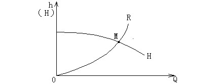

  (2)风机流量的确定:
  风机在运行时,一定转速的风机产生的离心压力作用在一个截面上时,介质在单位时间内的通过量,就是我们所说的流量,风机在运行时,通过风机压力与管网阻力的共同作用,出现一个稳定的流量输出,我们称之为工况点,其特性曲线如图:
  图3风机运行工况点
  M ——工况点
  R —— 管网的阻力曲线
  H ——风机压力曲线

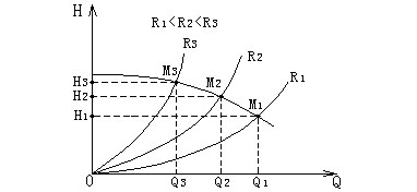

  (3)风机流量的调节方法:
  ●通过改变管网阻力实现对风机输出的调节
  当管网阻力发生变化时,风机转速保持不变,风压随之上升,风机运行的工况点将改变,风机的输出流量将随之发生变化,其特性曲线如图:
  图4管网阻力变化时的风机流量特性曲线
  在实际运行中,是通过调节挡风板的开关程度来实现的,当挡板的开度减小时,管网阻力随之加大。
  挡板的三种开度对应R1、R2、R3三种阻力工况,则在风机转速不变时,其与风机压力特性曲线分别出现了M1、M2、M3三种工况点。
  三种工况点对应的三个流量Q1、Q2、Q3就是在转速不变是,三种挡板开度所对应的三个流量。从中可以看出,调节挡板的开度,即可以调整风机输出流量的多少。

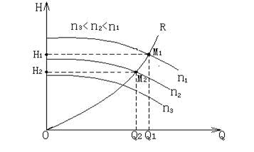

     ●通过改变风机的转速来实现对风机的风量调节
  改变风机的转速时,风机的压力特性曲线随之改变,当管网阻力不变时,其特性曲线如图:
  图6  改变风机的转速的特性曲线
  当风机的转速定为n1、n2、n3时,每个转速都对应其相应的压力特性曲线,在管网阻力R不变的情况下,工况点随之改变为M1、M2,其对应的流量变为Q1、Q2。
  在实际中,采用高压变频器,内反馈串级调速电机,液力耦合器等方法达到对风机转速的调节,从而在管网阻力不变的情况下调节流量。

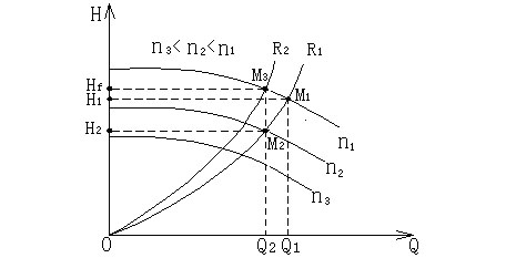

  (4)风机定速运行与风机调速运行在输出同等风量时的比较:
  当风机的额定转速为n1,挡板全开管网压力为R1,额定流量为Q1时,通过调节管网压力和风机转速的二种方法,将输出流量改变为Q2,其运行工况的差异如图所示:
  图7 管网阻力与风机速度调节流量时的工况点差异
  从图中可以看出,在输出同等流量的情况下,用挡板调节的工况点是M3,运行时压力为Hf。用速度调节的工况点是M2,运行时压为H2。
  (5)两种风量调节方法消耗能量的差异:
  从上面可以看出,调节挡板与调节转速的最大差异在于风压,两种运行方式风机吸收轴功率的差异为:
  根据风机功率消耗的相拟性理论,得出结论:
  用挡板调节风量与用转速调节风量对比,随着实际输出流量与风机额定流量差值的加大,其能量的消耗差异也呈平方比例系数加大。

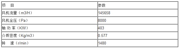

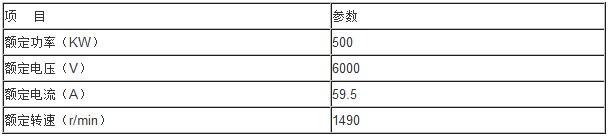

  ●设备参数
  引风机型号为GW-GR168D (IDF),其性能参数为:
  异步电动机型号为YKK450-2-4,其性能参数为

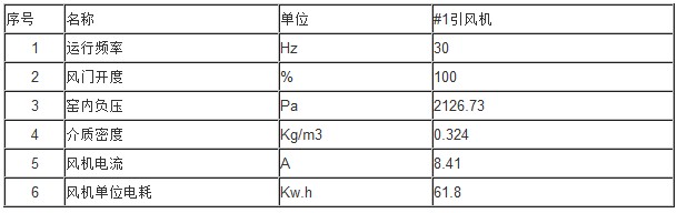

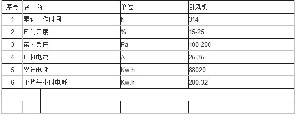

  ●回转窑运行时的风机参数
  2005年2月1日—3月2日回转窑引风机工频运行时的测试结果如下:
  ●利用相似理论分析回转窑引风机调速的运行数据

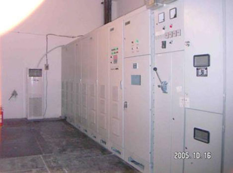

  8、设备安装系统调试
  2005年3月,高压变频器在在灰车间安装。

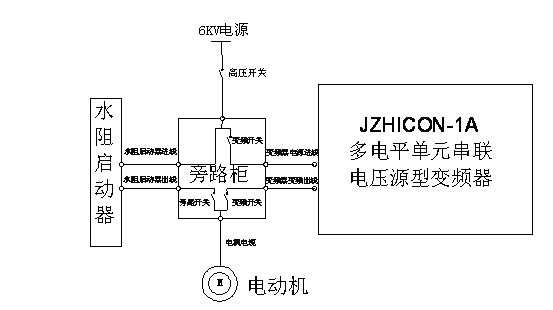

  (1)系统回路:
  ●在系统回路中,加旁路系统,当变频器故障时即可通过路继续运行引风机。
  ●保持原有高压开关保护设定。
  ●将水阻启动器嵌入旁路系统,用于旁路运行时启动引风机。
  ●根据以上的需求,的经过优化设计分析,其主回路如图:
  图8 引风机调速系统图
  (2)变频器安装流程:
  ●根据变频器安装要求,做变频器基础。
  ●安装变频器。
  ●做高压联屏电缆
  ●接控制连锁线
  ●接入控制电源电缆
  ●控制回路调试完成后,连接主回电缆。
