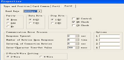

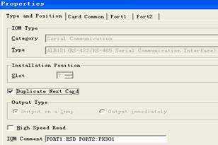

  在CS3000组态中,首先要对ALR121的定义。定义为冗余型通讯卡,通讯端口为PORT2。如图7所示。然后定义端口PORT2的通讯参数,波特率9600BPS,偶校验,响应时间等,如图8所示。

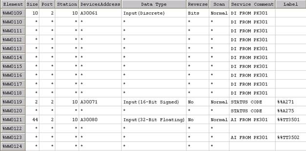

  在定义完通讯卡属性后,最最重要的一项工作就是在ALR121中定义通讯点的地址。如图9所示。其中关键参数是:
  PORT:2
  STATION:10
  DEVICE&ADDRESS:A30061 (数字量)
  DEVICE&ADDRESS:A30080 (模拟量)
  DATA TYPE:Input(32-Bit Floating)
  LABEL:%%TT3501    (仅以模拟量温度指示TT3501为例)
  DEVICE&ADDRESS的地址A30080是PLC编程者提供的MODBUS通讯地址的起始地址,以后的排列顺序必须与PLC提供的地址表相一致。"Device & Address" 在 MODBUS PLC的地址结构如下:
  < function code> + <device type> + <address of the device>
  "xxxx" 是MODBUS PLC通讯的起始地址,范围是1 - 65535 (1H to FFFFH) ,对于PK301机组模拟量通讯的起始地址就是A30080,数字量通讯的起始地址就是A30061。

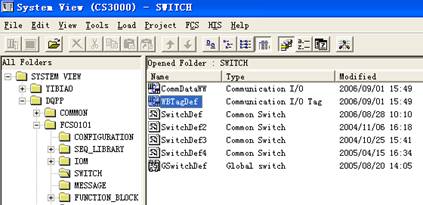

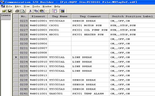

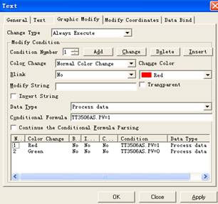

  对于数字量通讯,在定义完硬件地址A30061等参数后,要记住%WW0109地址,然后如图10在FCS0101的SWITCH中定义通讯点变量详细地址。注意,由于1Word=8Byte=16Bit,因此%WW0109对应%WB10901~%WB109016,可以定义16个数字量。按照PLC程序提供的通讯变量顺序定义地址,如图11所示。其中Tag Name是在CS3000系统中调用的变量名称,如变量TT3506AS就是温度传感器故障报警信息,在DCS流程图中的调用见图12所示。
  图10  在SWITCH中定义通讯点变量
  图11数字量通讯点地址分配
  图12  TT3506AS在DCS流程图中调用
