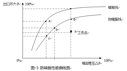

  根据测量压缩机的喉部差压、出口压力、入口温度这三量,TRICONEX有一套完整的喘振技术,该算法中气体分子量变化不会影响机组的防喘振控制。当风机正常运行时,它的工作点应该在图-3防喘振线的下方,此时偏差e=pv-sv<0,调节器的作用方式为反作用。当工作点越过防喘振线并在其上方时,即偏差e>=0时,则要求防喘振阀快速打开。由于防喘振阀的打开,使工作点开始回到防喘振线以下时,阀的动作又应减慢,即要求防喘振阀在开关时,是以变速动作的。在偏差e>=0时,放空阀打开的快速取决于PID参数比例增益P的自适应能力(自动增大或减小),如果P值不变,放空阀则以正常的速度打开(一般要求在3秒钟之内);而当喘振发生的趋势得以控制时,即偏差e=<0时,放空阀则以0.1%渐进式缓慢关闭。

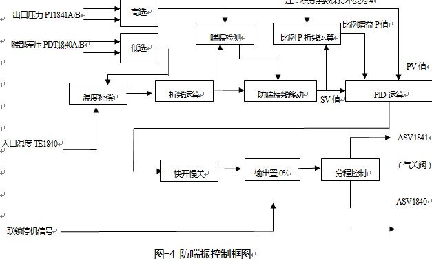

  防喘振控制算法,是通过温度补偿后的喉部差压值(防喘振曲线的横坐标X轴)经过折线运算得出的出口压力作为PID控制的设定值SV(防喘振曲线的纵坐标Y轴),来控制测量值出口压力PV。防喘振控制的偏差e=pv-sv即为出口压力的控制偏差。防喘振PID作用为反作用,正常状况下偏差e<0,当e>=0时发生喘振。防喘振控制框图如图-4所示。

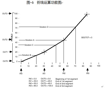

  4、折线运算

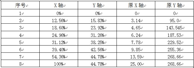

  不同的静叶角度对应的喘振点是不同的,而静叶角度和喉部差压有关。因此,根据补偿后的喉部差压作为坐标的横坐标,计算出对应的出口压力作为纵坐标,纵坐标即为PID控制的设定值SV。为安全起见,通常将坐标点向下偏移7%的裕度来确定一点,将若干点相连,就形成了防喘振线。在新控制方案中,防喘振线是采用8点7段(原11点10段的简化)折线算法,确定了近似于理论防喘振线。具体坐标值见下表(实数转化为百分数)。
  折线的算法如图-6所示,与图-3稍作比较可知ac点间的纵坐标之差即为7%安全裕度,工作点xd之间纵坐标之差即为偏差e,当e>=0时(即x在d的上方时)系统认为已接近喘振,此时放空阀打开。

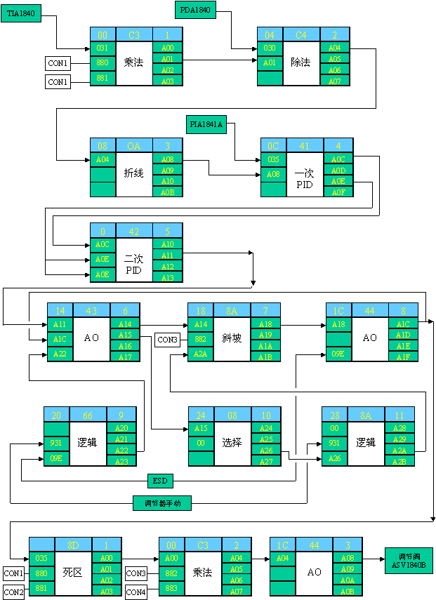

  4、 WFC组态(PNA3-211)
  空通道默认为00,运算时系统认为是0(数字量或模拟量);不用的功能块可设为00,不参与系统运算。组态的框图如图-7所示。

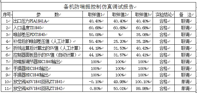

  1、模拟仿真调试防喘振控制功能的实现
  为保证防喘振控制功能的正确性和可靠性,我们模拟仿真调喘振参数的实际情况,给出参考值进行调试,调试结果均记录在案。实际调试表明:防喘振控制功能彻底实现了。参见调试报告。
